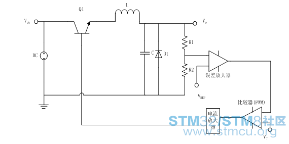

用电感或电容的储能效应,用方波模拟后积分buck

通过晶体管Q1的硬关断和硬开通,在D1负极处产生矩形波,该矩形波采样恒频控制,占空比可调,Q1导通时间为Ton ,导通时输出电压为VdcTon/To ,To为矩形波的周期。采样电阻R1和R2对输出电压进行检测,输入误差放大器与参考电压比较,并将误差放大后送入脉宽调制器(电压比较器)PWM,PWM电压比较器另外一端接周期为T的锯齿波,比较后产生矩形波。输出的脉冲宽度与误差放大器输出的电压成比例[7]。假设输入电压升高,那么误差放大器输出的电压降低,则Q1的导通时间Ton变短,使输出电压Vo=VdcTon/To保持不变。同理,输入电压下降,则导通时间Ton变长,保持Vo=VdcTon/To不变,导通时间Ton的改变使采样电压一直等于参考电压,保持输出电压的稳定。

Buck变换器,也称降压式变换器,是一种输出电压小于输入电压的单管不隔离直流变换器。

通过断续的供电, 经过电感续流,实现降压
