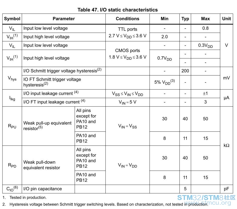

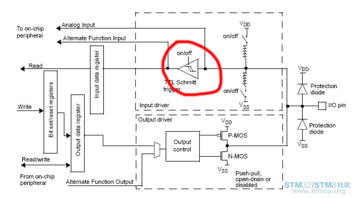

我知道做脉冲计数需要整形电路,但STM32引脚输入中有了施密特电路,如果外加脉冲幅度不超过3.3V,还需要外加整形电路吗?

数据手册里面有写。
