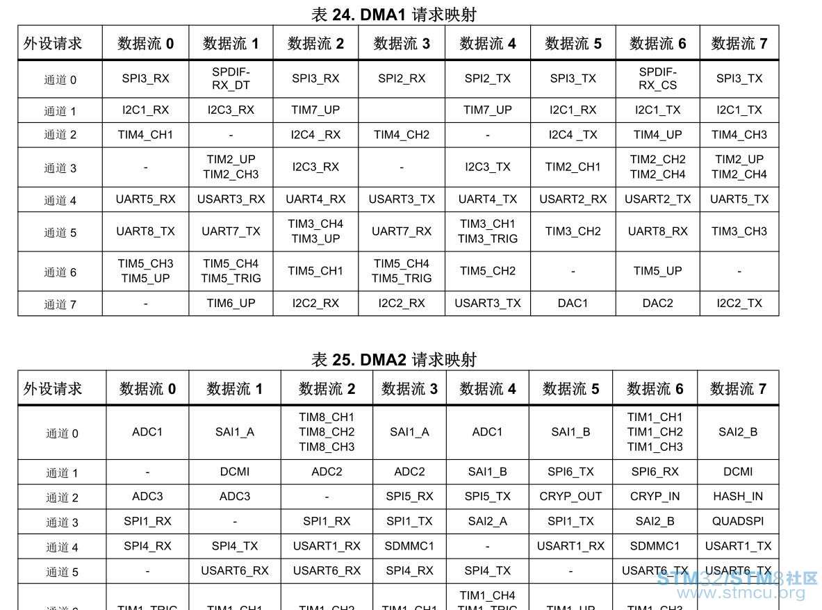

请教下,stm的单片机,关于dma的分配图在那个资料上面有介绍啊 ??
我记得以前貌似是有个关于 dma /通道等的分配图,但是现在貌似找不到了,

是说这个图吗

正解啊。

就是这个图,感谢了啊
