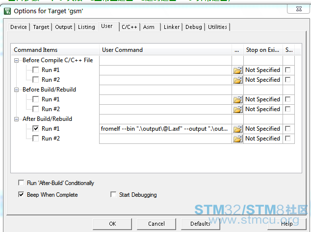

fromelf --bin ".\output\@L.axf" --output ".\output\@L.bin"
这样你编译的时候会自动 帮你生成
其中 .\output\@L.axf 是你原始文件位置, .\output\@L.bin 是你生成后的位置,文件名和你编译的会一样的
这样你编译的时候会自动 帮你生成
