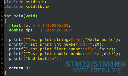

测试printf
写点简单的代码来测试一下printf。

从测试结果上来看,貌似newlib对double当作float处理了。如果对double还有其他的设置,麻烦告知
这里还是要多罗嗦几句。printf是行缓冲的。也就是说,在printf的末尾添加\n或者使用fflush刷新,或者main结束。否则是不会输出的。
