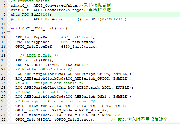

这是IO的配置:
配置IO口
配置IO口

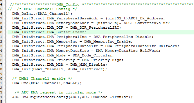

配置DMA:
DMA
DMA

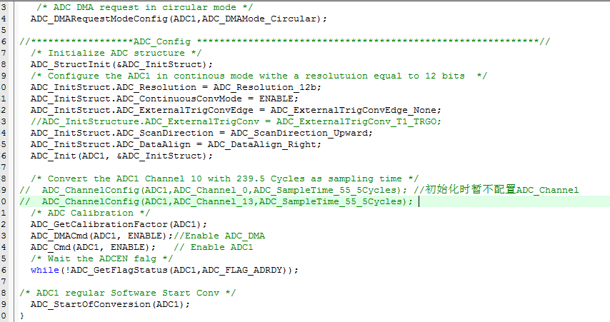

配置ADC:
配置ADC
配置ADC

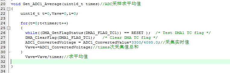

采样函数:times为采样次数
采样
采样

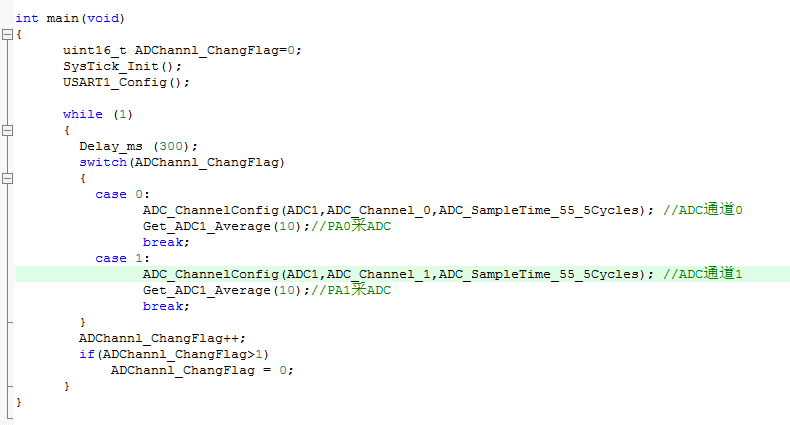

最后是main函数:
main
main

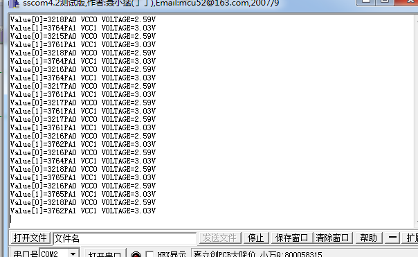

应采样到的数据应为:V1=2590,V2=3031,而实际上采样到的数据V1=V2,即两次采集到的都是ADC通道的最前面的一个通道的数据,在我这里即ADC_Channel_0,不知道哪里出错?或者大家用过哪些方法能成功采集到不同通道的数据?
采样数据
采样数据

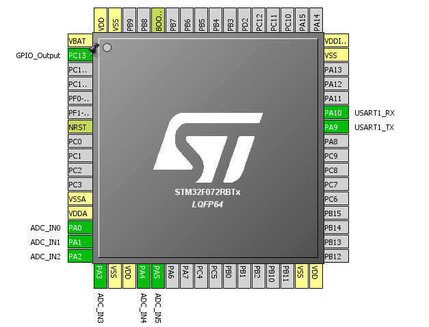

感谢@Paderboy 的热心帮助,他用cube配置了一个工程文件,经过测试,可行。现在将工程文件发上来,希望能够帮助到更多的朋友。最后再次感谢热心的朋友们!

Paderboy 回答时间:2015-7-25 15:18:29
楼主,我帮你用cube 建了个072RBT6的工程。。。写了个简单ADC DMA 程序和工程在压缩包里。。
F072RBT6

myFelix 回答时间:2015-7-25 17:46:50
2次采集到数据相同,应该 是读出的buf中的内容相同了,看是不是切换的太快了,导致buf覆盖。
左岸右岸 回答时间:2015-7-25 18:31:30
myFelix 发表于 2015-7-25 17:46
2次采集到数据相同,应该 是读出的buf中的内容相同了,看是不是切换的太快了,导致buf覆盖。 ...
感谢回复,不过加了延时也一样

我没有测试过,不过看到你的程序有点疑问。

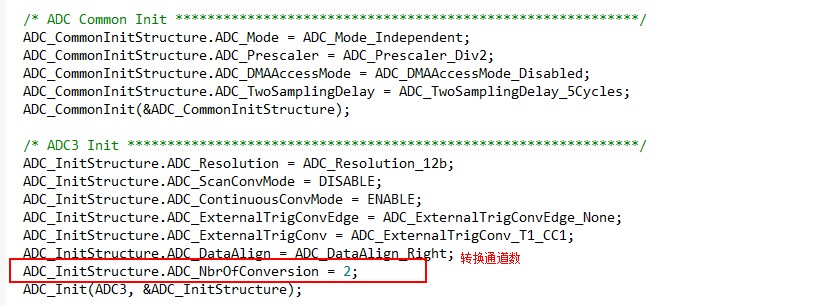

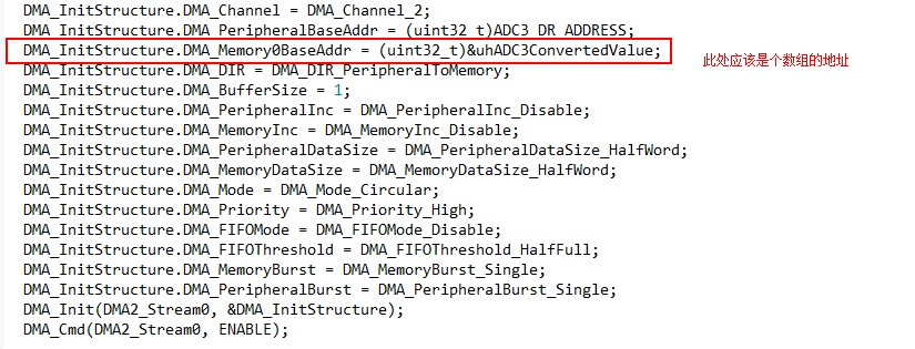

2你使用DMA进行转换的内存地址设置为一个16进制的数据的地址,buffersize设置为2.因为你要转换的是2个通道,这里的内存地址是不是应该设置为2个16进制大小的数组(比如uint16_t ADCbuffer[2])的地址,转换完成后,一个通道存放在ADCbuffer[0],一个存放在ADCbuffer[1].
我没测试过多通道ADC,不知道上面的的猜测对不对。这里有些例子可以参考

左岸右岸 回答时间:2015-7-25 21:28:46
1你的ADC能设置转换通道个数吗,比如下面的参数设置。
2你使 ...
好热心
1. STM32F072不能设置转换通道个数。
2.尝试过用数组存储的方法,不知是不是程序没写好,出现错位现象,有空再试试。

阳光_~~ 回答时间:2015-7-26 03:17:25
你对着文档看一下ADC1->CHSELR这个寄存器,你可能是ADC通道采样的顺序没配置好哦
