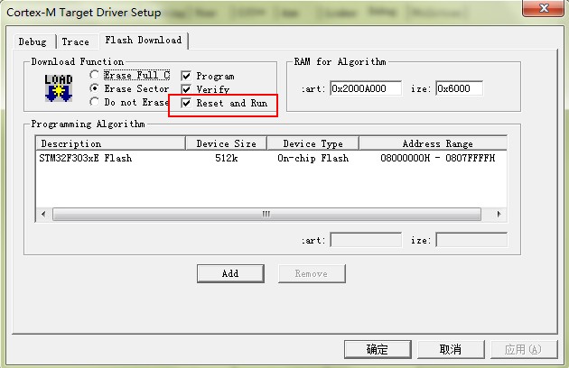

STM32下载HEX文件到flash中,不能运行。。在线J-Link调试可以运行。。不知道怎回事。。。

是不是选择的复位运行,若是的话,烧完程序,需重新复位上电

启动模式问题,JLink会指定起点。

有没有选中复位并运行选项。

注意单片机BOOT的引脚。
