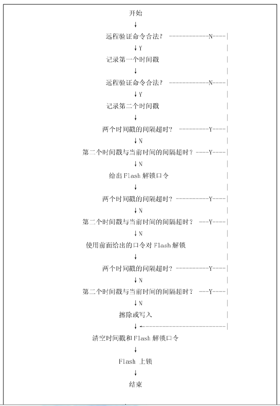

在社区 ST MCU实战 -> 存储器 有一篇文档 ,干扰环境下Flash数据丢失,我现在也出现了同样的问题,按照文档给出了解决的思路,
这个思路怎么用代码来实现,是否有示例代码?

有FLASH擦写的代码。楼主的这个流程需要自己做了。
