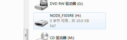

laotui
回答时间:2015-5-26 00:10:14
a0a.1 32b0c
今天实验过了,将板上单片机电源断开,连上USB提示可用空间为0,意味着U盘空间是按目标芯片变化的,可用通用。
