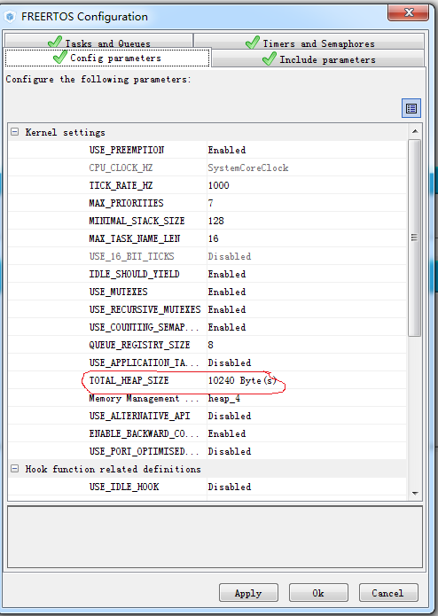

使用F103ZE系列芯片,用STM32CubeMx生成F1的代码只能使用2个任务,添加三个任务整个程序就死掉了。并且可以确定在osKernelStart()死掉。

我之前也需到这个问题。也是一至在到原因,发现FreeRTOS 和ucOSII不是有些差别。有一个总FreeRTOS 堆大小设置配置。configTOTAL_HEAP_SIZE……
TOTAL_HEAP_SIZE 设定。
