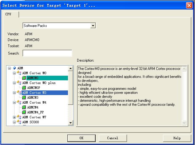

为什么我的MDK5新建工程是这个样子?
_ilikerome_
提问时间:2015-2-6 11:32 /
如下图,为什么没有MCU的型号列表了??
我的MDK4.78好好的。。。。

聿怀嘿嘿
回答时间:2015-2-6 11:42:14
a0a.1 32b0c
在PackInstaller里面设置安装
feel-376797
回答时间:2015-2-6 12:02:03
a0a.1 32b0c
下载software packs 安装一下就行

逍遥李
回答时间:2015-2-6 16:12:17
a0a.1 32b0c
安装下pack,如果还不是那么你的是不是MDK5.13?建议换成5.12或其他
废鱼
回答时间:2015-2-6 16:53:26
a0a.1 32b0c
5要安装芯片包。
zhangdaijin
回答时间:2015-2-6 17:01:31
a0a.1 32b0c
要自己安装芯片包的
