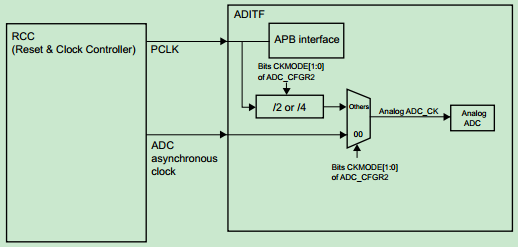

今天看F072的ADC转换程序,发现手册上说可以使用两种时钟源:PCLK或ADC异步时钟。见图

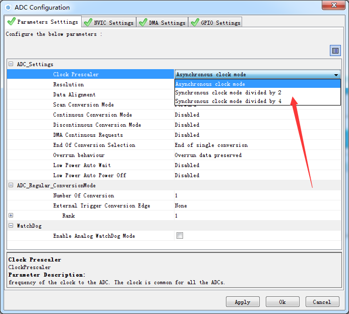

但是在CUBEMX里却找不到PCLK,见图
诡异的是,在参数配置里又看到了两种时钟选择,见图
现在求解?
