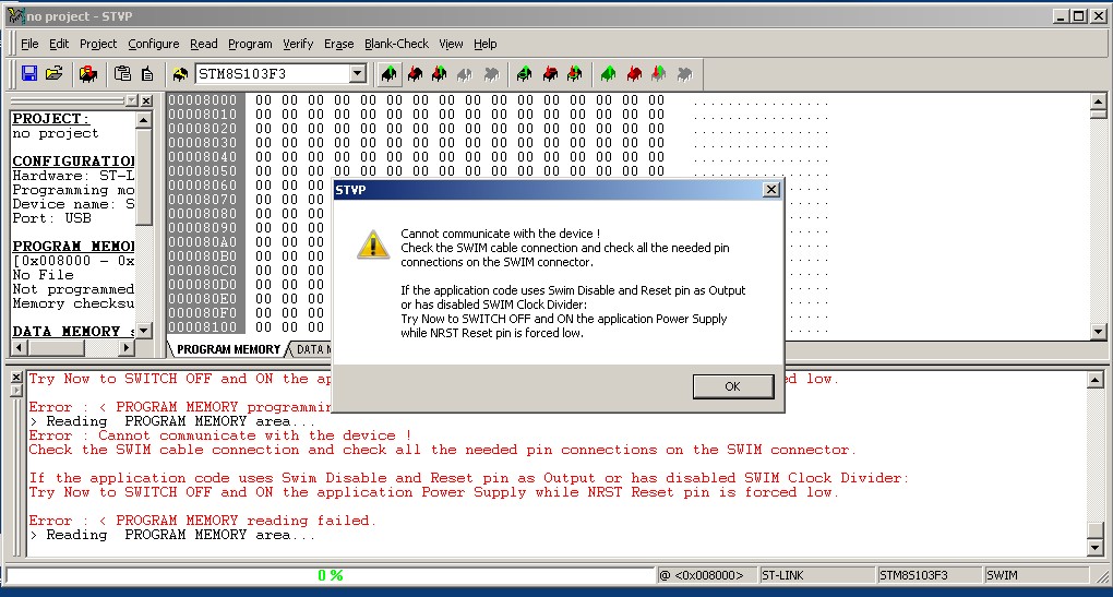

新买的stm8s103f3p 焊了两片,电源正确3.3v ,其他连线也无误,程序就是下不进去,用的STVP ST-Link,程序没问题,可以下到开发板上。自己焊的就是下不进去,下载时提示连接问题,有人遇到类似问题没?求解。

下载时显示

驱动没装好

复位电路看一下

检查复位引脚处电容,检查SWIM连接!楼主焊接的两片都是这样的情况吗?查下原理图有没有问题

重点检查复位电路

去掉复位电路,CAP用1uF就可以下了
