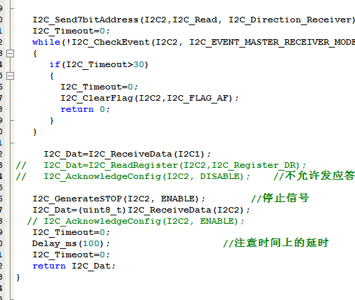

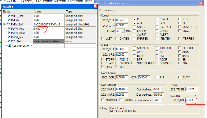

奇葩事啊,,I2C读出来的是器件地址,后面的数据读不出来,用示波器看了。数据也出来了。代码运行正常,没有出现打乱的情况。PWM_Red就是读出来的值

I2C_DAT读取了2次,第二次的话应该用其他的变量读取一下。
