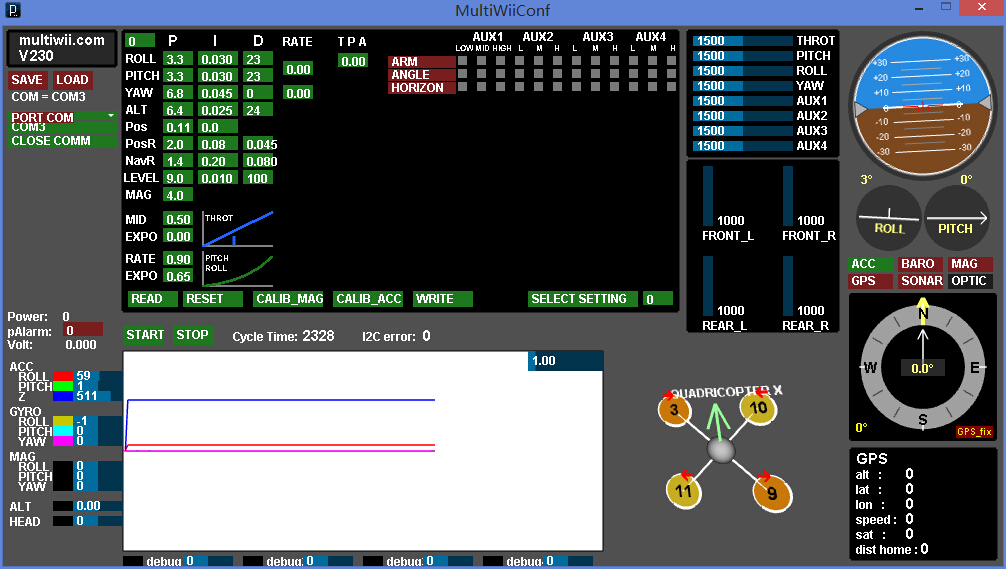

    这里分享的baseflight是MWC在STM32上的移植,包含了keil的工程文件。使用与原程序基本一样,原程序是基于Atmega328P(或Atmega2560)的,DIY MWC飞控还是很方便的,一个最小系统板加几个传感器模块就可以了,DIY教程百度下就有,这里不重复了。用STM32最小系统版加传感器模块也能实现飞控的DIY,另外传个FF飞控的原理图,与baseflight基本配套,可以做参考。上位机和原MWC的也是通用的,附件贴了个,打不开可能是因为没有装java环境。MWC的调参比APM的要麻烦些,APM的默认参数就可以飞了,MWC则需要折腾一番,不过也不算太难吧,调参主要调ROLL  PITH  YAW 和LEVEL。顺便贴个我的F450机架的大概参数,仅供参考,合适的参数都是自己摸索出来的。
F450机架XXD电调电机的参数参考
F450机架XXD电调电机的参数参考

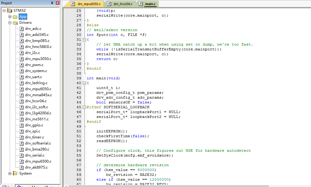

工程下的一些文件
工程下的一些文件
