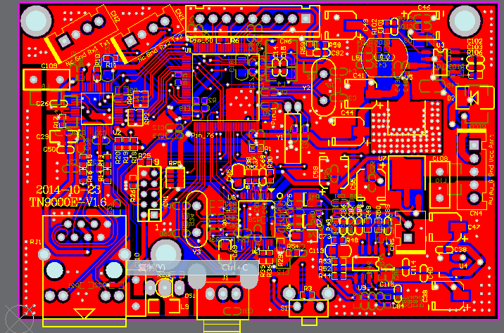

最近画了块板(stm32f107 + DM9161AEP),网口跟交换机连接能正常启动,能ping通,工作也正常,跟电脑直连就运行不起来了(网口指示灯亮一下,就灭了); 请教下各位大师,这种情况可能是什么原因呢? 下面是我的pcb图:

a0a.1 32b0c
跟电脑通讯的时候能ping通么

a0a.1 32b0c
ping不通的

a0a.1 32b0c
换一下线试试吧。电脑直连的时候,用的口不一样的。

a0a.1 32b0c
楼主可以看一下下文:

回答时间:2015-1-4 18:25:47
a0a.1 32b0c
没有建立连接,一般只要网线接到电脑上,网口指示灯就会亮

回答时间:2015-1-4 20:44:24
a0a.1 32b0c
应该是硬件问题

回答时间:2015-1-4 21:08:46
a0a.1 32b0c
难道是直连和交叉的问题???
