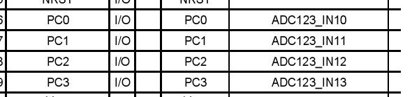

主控芯片是STM32F103RBT6,使用通用定时器的输入捕获功能捕获板载按键的低电平时间。按键按下时为低电平,四个板载按键分别为PC0,PC1,PC2和PC3,但是通用定时器2和3的输入捕获管脚没有PC0,PC1,PC2和PC3,如何才能实现捕获低电平时间呢?大神救命!!

查数据手册PC0-3不在输入捕捉引脚范围内,你只能用PC0-3外部中断,然后在中断中读取定时器计数值。
