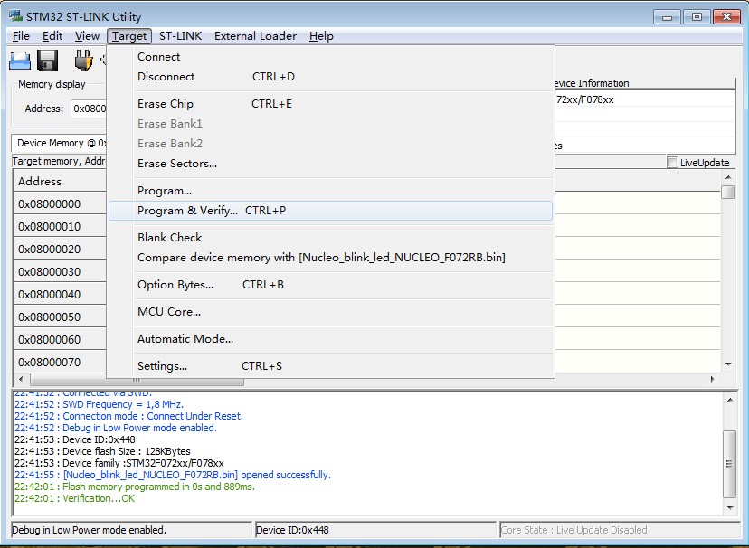

BOOT0拉高,然后用ST-LINK UTILITY 软件去连(页药连好STLINK),连上了擦除闪存。

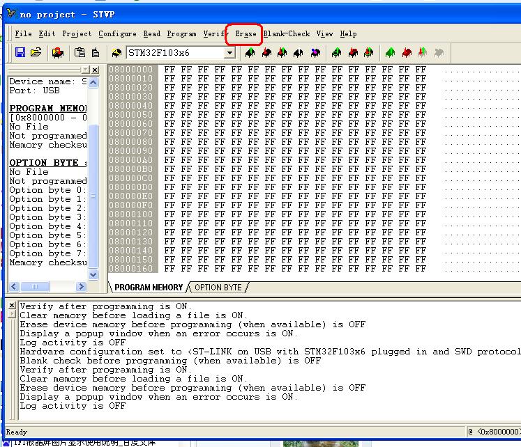

你用ST Visual Programmer工具删除FLASH即可

建议你用STM32 ST-LINK Utility软件往里写一下试试,
这个软件可以给存储器解锁
