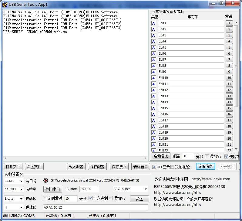

附录:USB Serial Tools工具软件的特殊功能介绍
一般的串口调试工具,不会针对USB插拔做专门的检测和处理,比较容易崩溃,例如微软收购的超级终端等。
USB Serial Tools 是本人自2009-2012年,个人业余时间开发的一个带有USB插拔检测的串口调试软件。
和其它串口调试工具相比,是专用软件,值得一提的功能如下:
1 支持高波特率。(支持该功能的串口调试工具屈指可数,大部分串口调试工具仅支持到115200)
2 支持USB插拔检测。(支持该功能的串口调试工具屈指可数,大部分串口调试工具都会因此崩溃)
USB Serial Tools 下载地址:  USB Serial Tools.zip
USB串口工具支持端点号显示
USB串口工具支持端点号显示
