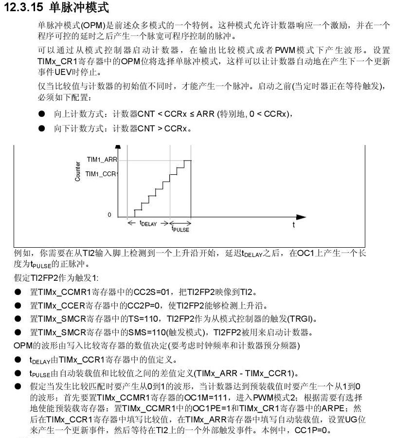

F030 或F072有单脉冲输出模式,想用这个输出确定个数的脉冲,怎么实现呐,高手指导下?
不是借助其他定时器给出门控主从模式的。

单脉冲中断方式,想几个脉冲就几个脉冲

你如果想计算输入脉冲个数应该用定时器的输入捕捉功能才是。单脉冲PWM输出只是在输入端出现触发脉冲后,延时一段预定的时间后输出一个预定宽度的PWM脉冲。这在ST官方用户手册中介绍得非常详细。

用定时器输出比较模式, 在比较中断中记录脉冲个数, 通过设置下次比较触发值来调节脉冲频率. 软件稍微复杂一些, 但是用的定时器资源少。
