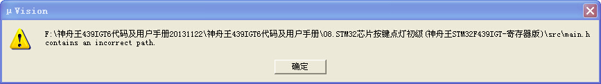

这是个什么情况?
飞儿
提问时间:2014-11-1 16:05 /
一打开439的例程就。。。。

a0a.1 32b0c
路径不对 重新编译下就好

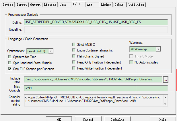

a0a.1 32b0c
路径问题 一般别人工程拿过来, 之前他打开过的一些窗口都会出现这个问题 .重新编译即可.还需注意,keil的版本是否一致或者兼容.
