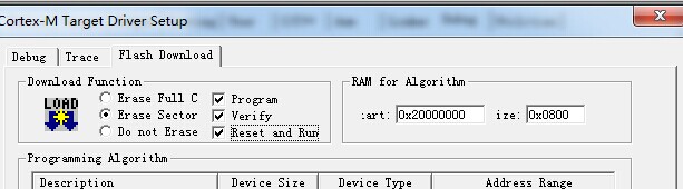

我自己建立了一个工程模板,把开发板例程里面的GPIO main复制进去可以运行,但把串口例子main复制进去就不行了,具体现象是可以正常编译,烧录,没有错误也没有警告,但烧录完毕后,没有反应,有前辈遇到过类似的问题吗?望解答,谢谢~

把 reset and run 勾上
,再试试。。
