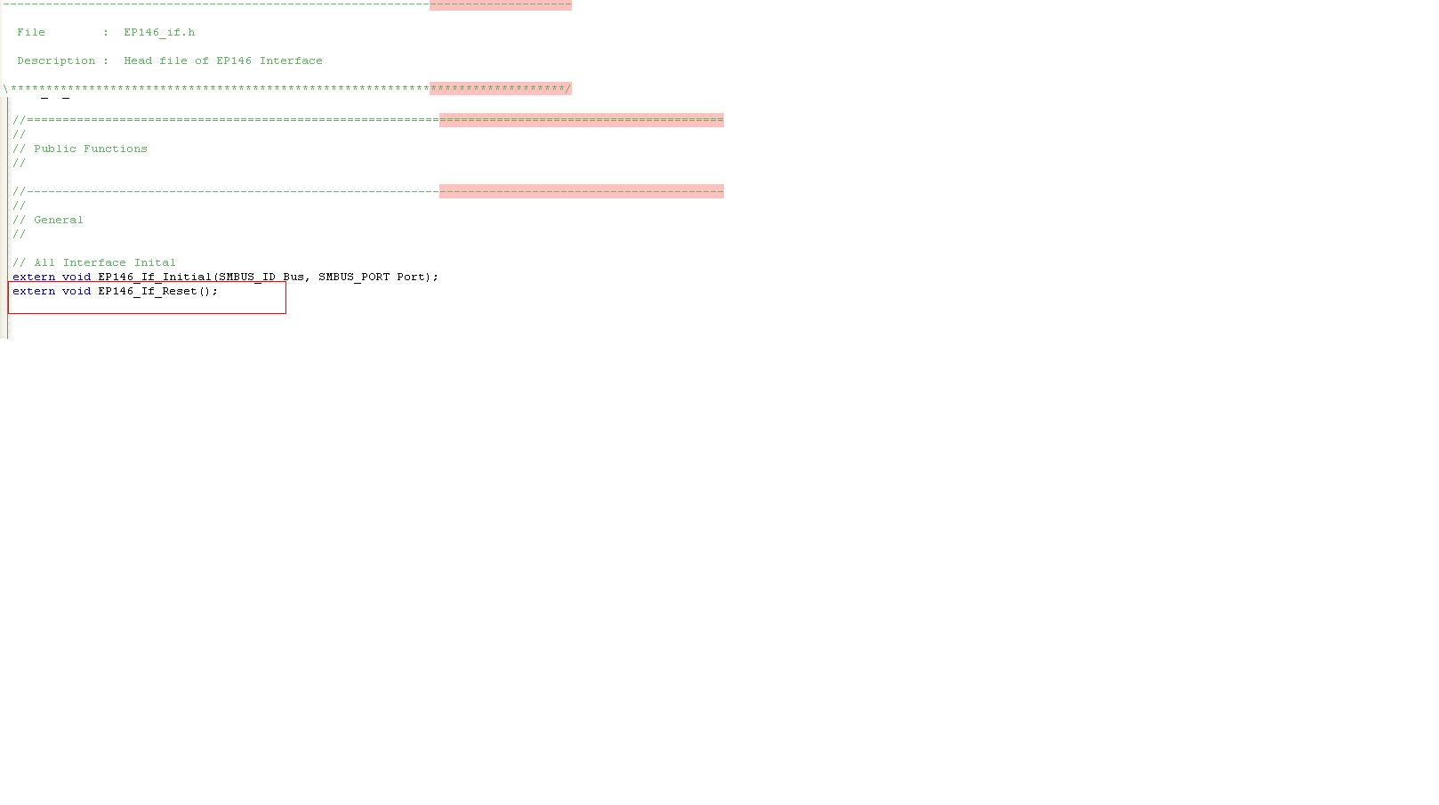

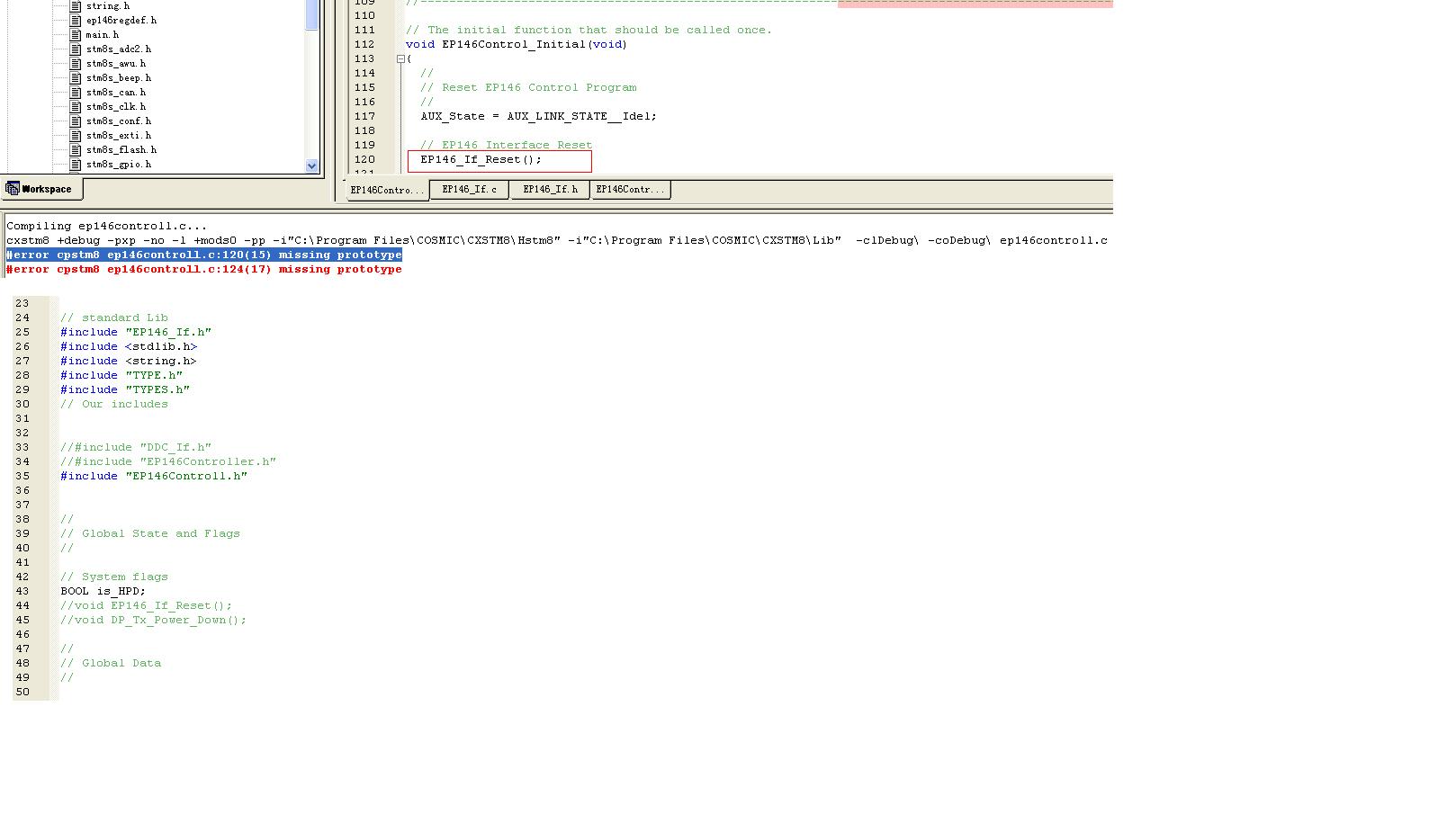

请教个问题,我EP146Controll.c文件中要调用EP146_If.c的函数EP146_If_Reset(),我已经在EP146_If.h中声明了该函数,在EP146Controll.c也添加了#include "EP146_If.h",这样还是会提示missing prototype,问题出在哪里呢?谢谢

头文件的路径加载了吗?点击EP146_If.h可以打开吗?

这个问题,网上有解决方法的
我没看你的代码,估计是你的函数是不带参数的,需要在参数中注明(void)

嗯 确实如5楼楼主说的那样,谢谢
