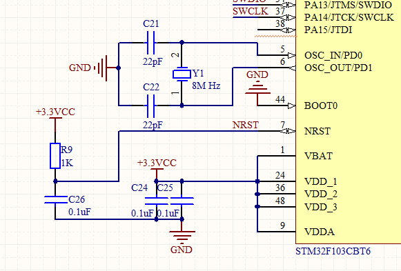

电路图在附件
复位引脚使用上电复位方式,这部分电路以前使用过,是没有问题的
现在的问题是复位引脚的电平无法上拉至3.3V
经过测量,有时候复位引脚电压是跳动的,有时候是1.5V左右,电压值不确定。

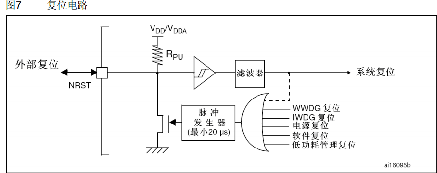

上电时,测量复位引脚与3.3V是短路的,难道内部上拉电阻烧坏了?
还有一种可能是芯片内部一直在复位?但是复位源是什么呢?
请大家帮忙,折腾好几天了!

换个芯片试试。可能虚焊。
