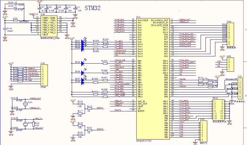

我自己做了一块STM32F107的板子,从别的开发板上接电源供电就没事,结果用直流稳压电源供电后,一开始没事,放一段时间,就把片子烧了,为什么啊?这是最小系统的原理图

a0a.1 0b0c
RE:烧坏两块F107的片子了,怎么回事啊
是不是有地方短路了?

a0a.1 0b0c
没有焊接107的时候,测试一下VCC和GND是不是有连通?

a0a.1 0b0c
感觉是焊接问题,导致局部短路。估计是开发板输出的电源功率太小,不会对芯片产生很大影响。
你用稳压电源后,时间长了,短路造成电流增大,烧坏芯片。

a0a.1 0b0c
一般读书稳压电源有问题,在稳压电源后加LDO试试。
