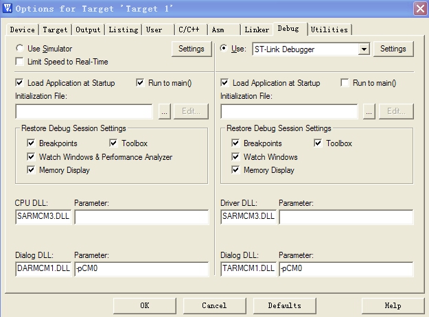

ST-Link是淘宝网购的!单片机是STM32F051!

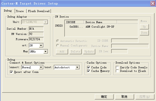

问题如下:所有软件设置,硬件连接都正常,使用ST-Link上USB-3.3V供电能够检测到!

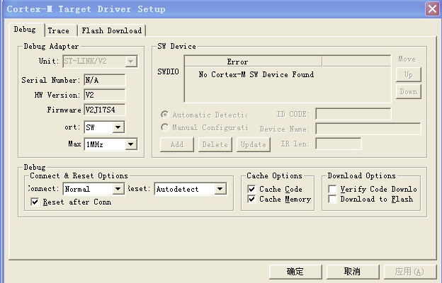

使用外部3.3V供电就检测不了,请问是什么问题???????求助

你发的图片很明显啊,ST-LINK很正常的,不是ST-LINK的问题,是板子上的STM32F051芯片供电不正常,
导致ST-LINK发现不了这个设备了。
解决办法,看看STM32F051的所有供电引脚电压是多少?数字电源和模拟电源供电是否有电压,把电压稳定了,就能识别了

问题解决了,就在ST-Link的SWCLK引脚上加一个102电容,现在每次都能够检测!!!
