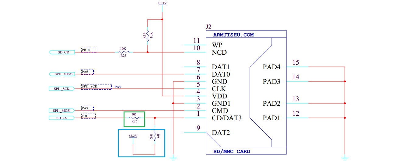

我有三个问题:
1、绿色框中的R26 0R电阻是什么意思?有什么作用?
2、蓝色框中的R9 10K有什么作用?
3、SD卡上的引脚1 CD/DAT3 为什么接两个路?什么作用?

1、绿色框中的R26 0R电阻相当于跳线开关,当不焊时,可以将PD11用于其它用途,焊上了,就当做SD_CS信号线使用了。
2、R9 10K是上拉电阻,增加高电平的驱动能力,就是不选中SD,以免误操作。CS信号是低电平有效,不用时,如果你想让它输出高,上拉电阻加入后,就能100%的保证是高。
3、这个就是上拉电阻和信号两个路,作用是2描述
