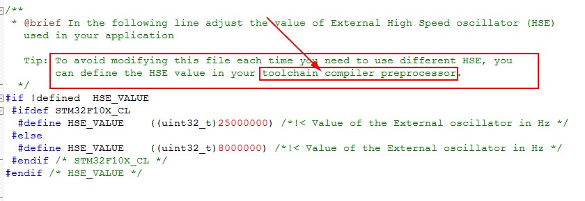

在STM32F10x_StdPeriph_Lib_V3.5.0中的stm32f0x.h中关于HSE_VALUE的设置有一句如图1中方框中的话
图1
其中的toolchain compiler preprocessor是什么意思?指的是MDK中的哪个选项?

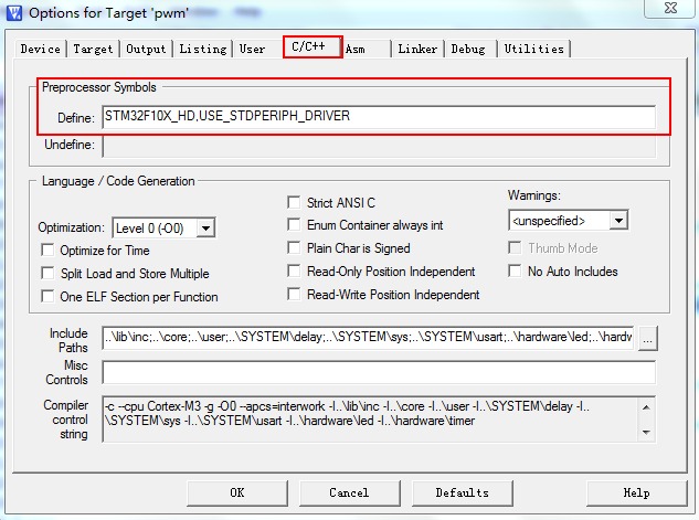

还是
图3

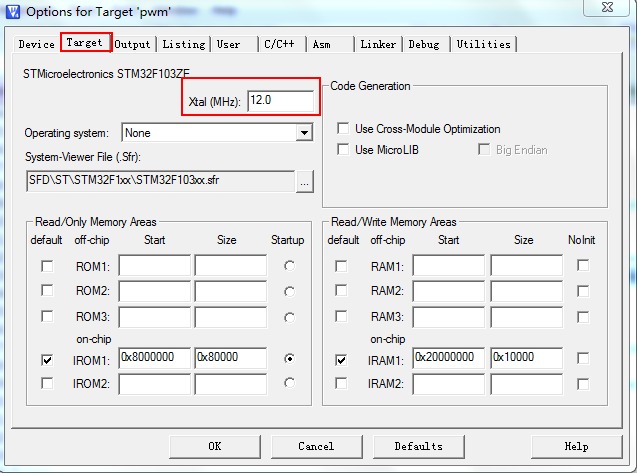

如果我现在的板子的晶振是12Mhz请问我该直接在target选项下写
12.0
呢还是在C/C++选项下的Define下写
HSE_VALUE=((uint32_t)8000000)
呢?

按照图2 改成12M, HSE_VALUE对应的定义也改成12Mhz就可以了。
我就是这样做的。
