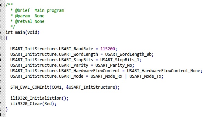

我是用的神州IV的开发板。“TFT液晶显示”的例子中,我将main删除得只剩这几行的时候,程序是正常运行的,液晶屏会初始化并底色变成红色:

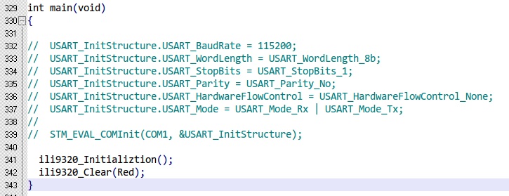

如果我注释掉初始化COM的那一部分:
液晶屏就什么也不显示了。
我不解的是,前面初始化COM口的部分对液晶屏有什么关系?为啥没有初始化COM的环节,液晶就没法用?

看看管脚吧,是不是液晶的使用了USART的管脚,没有初始化USART,也就没有初始化液晶屏的管脚,所以不显示。
你没试试注释或和注释掉LCD的代码串口能不能正常工作?
提供的这些信息只能说明这个问题,应该把原理图帖出来。

你把程序里面的printf()语句全部注释掉就可以了!!!
