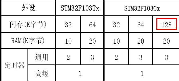

C8是128K。下图:

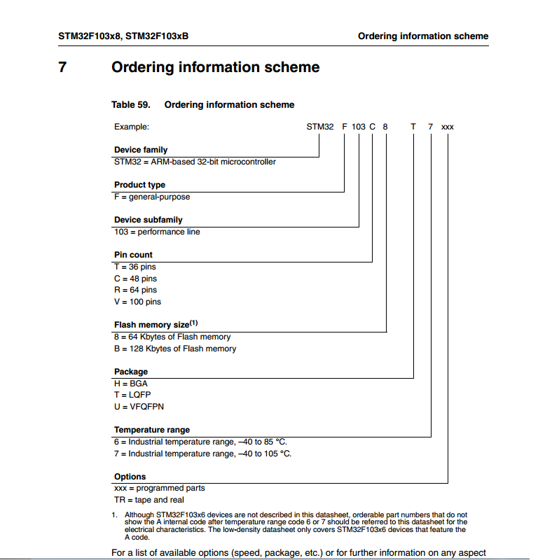

C8不是128K啊!去st官网看stm32f103C8数据书,明确的指出了,C8是64K的啊!
官方数据书的第91页,图片可以点击查看……
