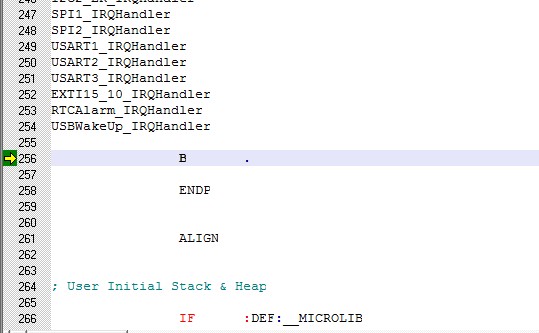

使用模拟看门狗时出现问题,当值超出模拟看门狗的上下阀值时,程序跳到.s文件的“B”处,一直停在B处,没有运行到 if(ADC_GetFlagStatus(ADC1,ADC_FLAG_AWD)) //当“采样的值高于模拟看门狗上限或低于模拟看门狗下限时,”

1、是不是你的程序本身就有个循环,在等待一个事件?贴源码
2、看图片,看起了好像是一直在中断,贴的是否是中断向量表?

这个是进入硬件错误中断了,说明你的程序有错误。

没有写adc处理的中断函数,出现模拟看门狗中断时,程序不知道该跳到什么地方
