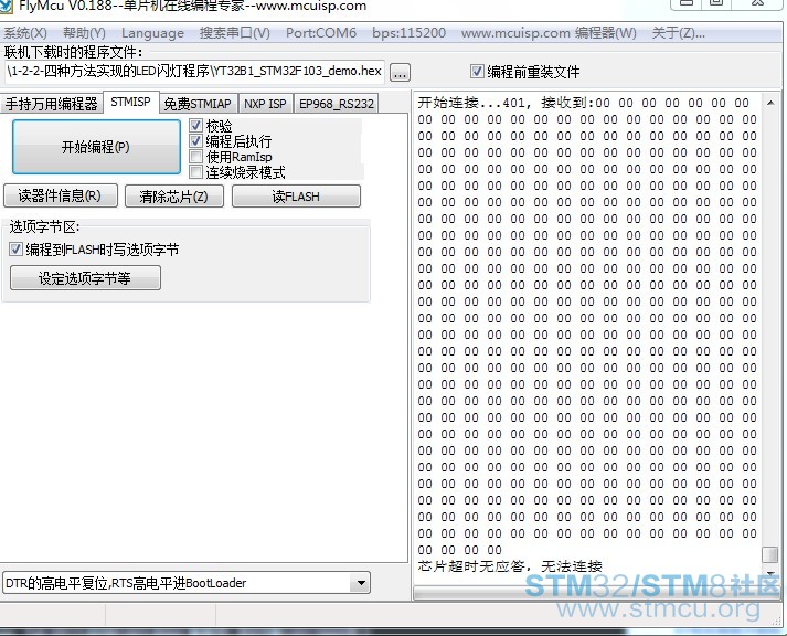

用usb转ttl下载,插上板子的第一次能下载成功,之后再要下载就一直超时,把ttl小板拔下再插上又能下载一次,这是什么问题。

可能是转换板的问题,串口通讯发生错误。

今天拿同学vct6的板子试了一下,按下复位键就能再次下载,证明usb转ttl没问题,而我的是vbt6

我是c8t6,每次都是这样子,这是什么情况?
