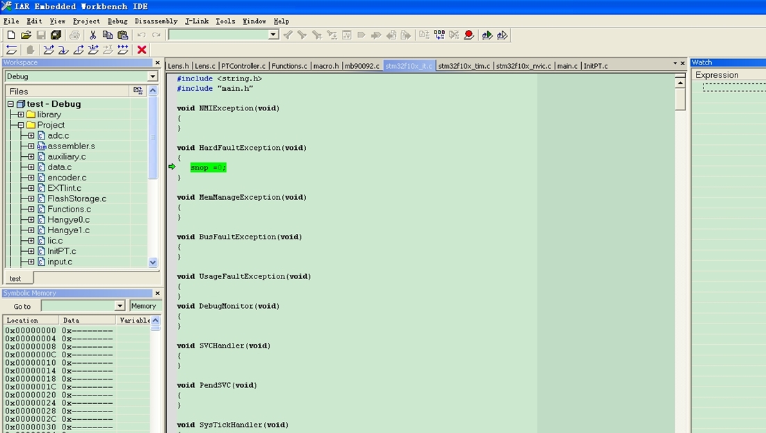

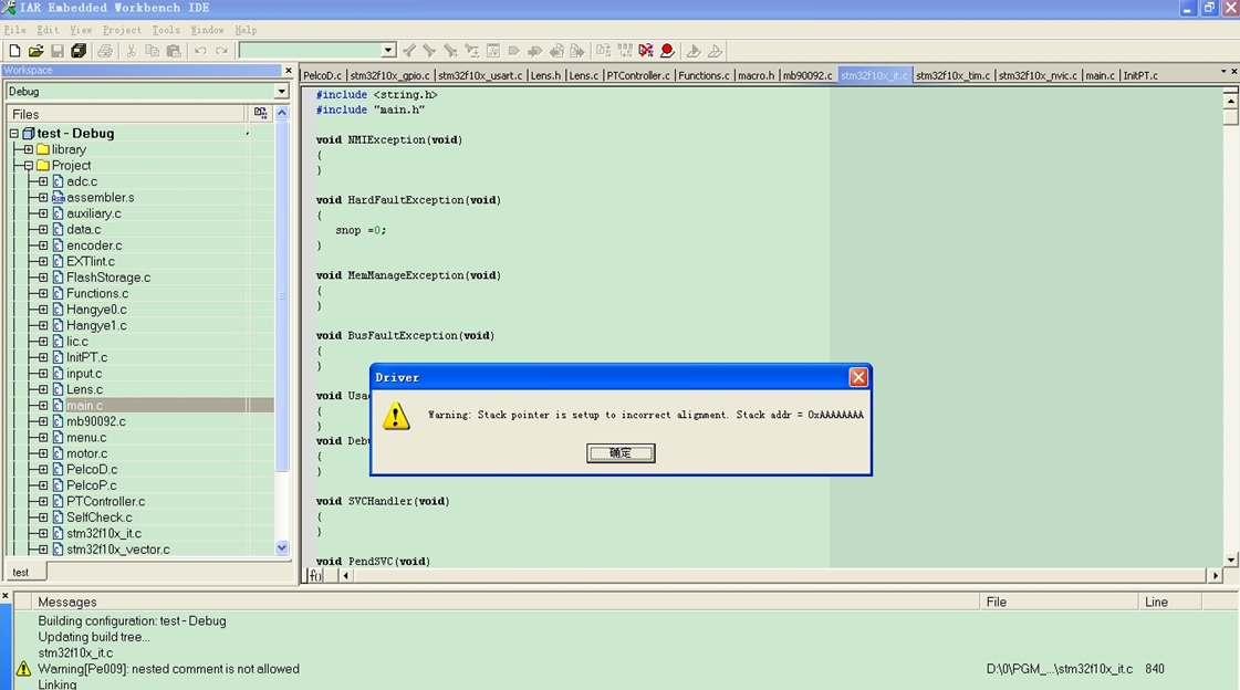

我在调程序时遇到了一点问题。我在尝试用读保护功能,向RDP里写了0x00,结果再也没办法仿真,程序不从main()执行,一直在HardFaultException()里,不用仿真设备运转正常。麻烦您帮我看一下怎么能够解决呢。

FLASH保护以后不允许读取FLASH,仿真的时候也就产生错误。你把这个读保护关闭,调试没有问题以后,再最终程序上加开读保护。这个时候就需要通过串口来烧写程序。然后通过串口输出数据调试。

恩 我找了段程序 应该是从SRAM里运行 把选项字都擦掉 写回A5 再把以前的程序烧回去就能调试了
