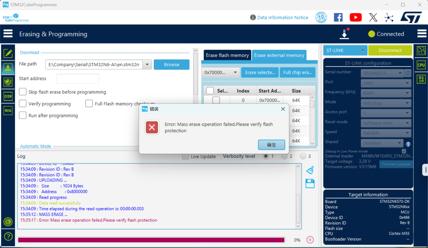

boot1(SW1)已拨到H端,EL已勾选MX66UW1G45G_STM32N6570-DK,可以识别到芯片,一直无法烧录固件进去,请教一下什么原因?谢谢!

接好线 点connect 链接成功以后检查型号对不对的上板子
然后点最左边的OB 点进去
点read刷新一下 然后看Product state 看看是不是每写open 写了open从才能烧录
不要写入locked 写入了就打不开了 再也用不了
有小伙伴遇到过供电不足的故障,烧录时耗电也大点。
同时对这跟线要求也高些,自己单独又买了跟绿联的线才用上。

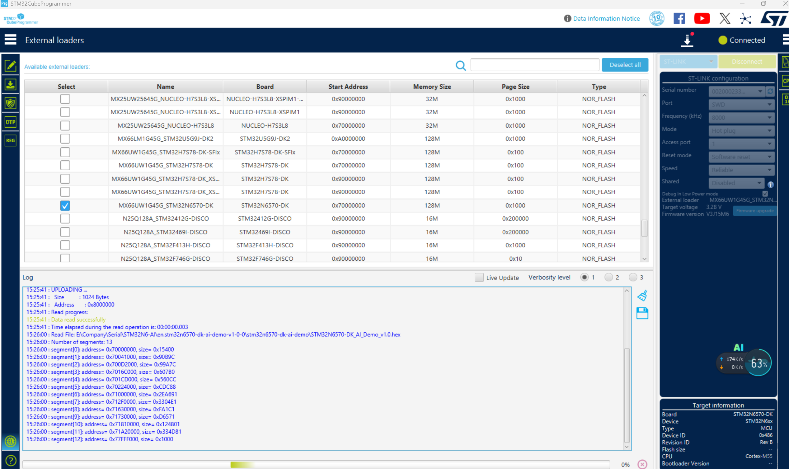

保证在开发[DEV】模式,DEV模式需要BOOT1=1。
分享点个人经验。
选择正确的ex-loader后,先不用测试下载,而是先做擦除操作,不要求全擦,随便选择1~2扇区都可以,如果擦除不成功,大概率你那根线有问题,换根线,或换换USB口,直到擦除成功。
这步OK后,再来考虑下载,相信后面的下载不会有啥问题。
