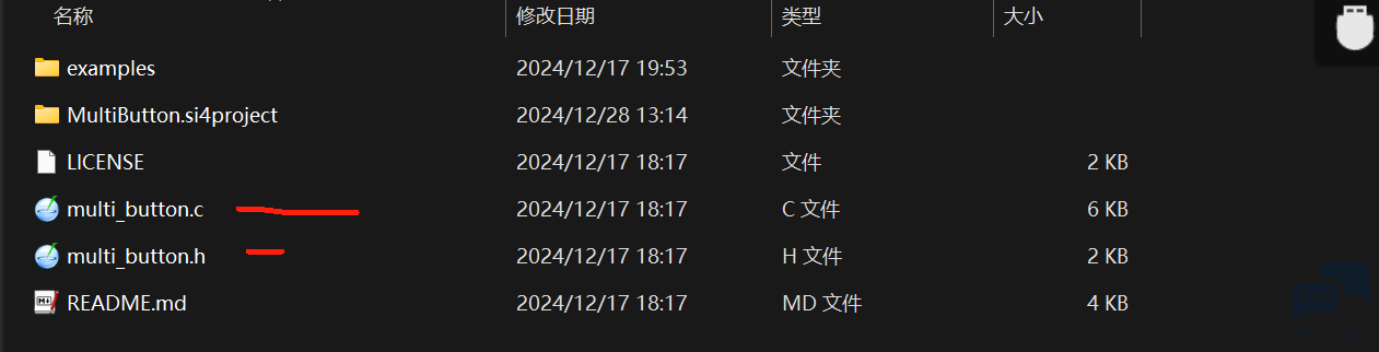

1。首先下载MultiButton库,网站是 https://github.com/0x1abin/MultiButton
MultiButton
主要使用这两个文件

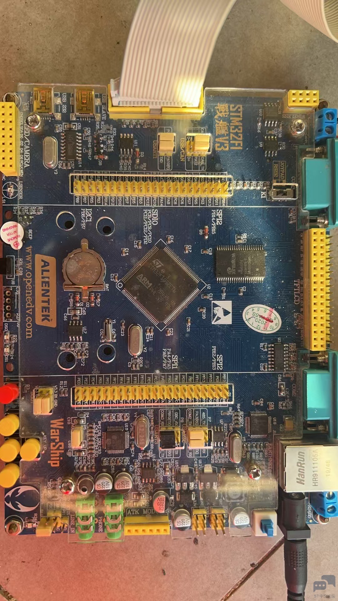

我们先以正点原子战舰开发板STM32F103ZET6开发板作为硬件平台。

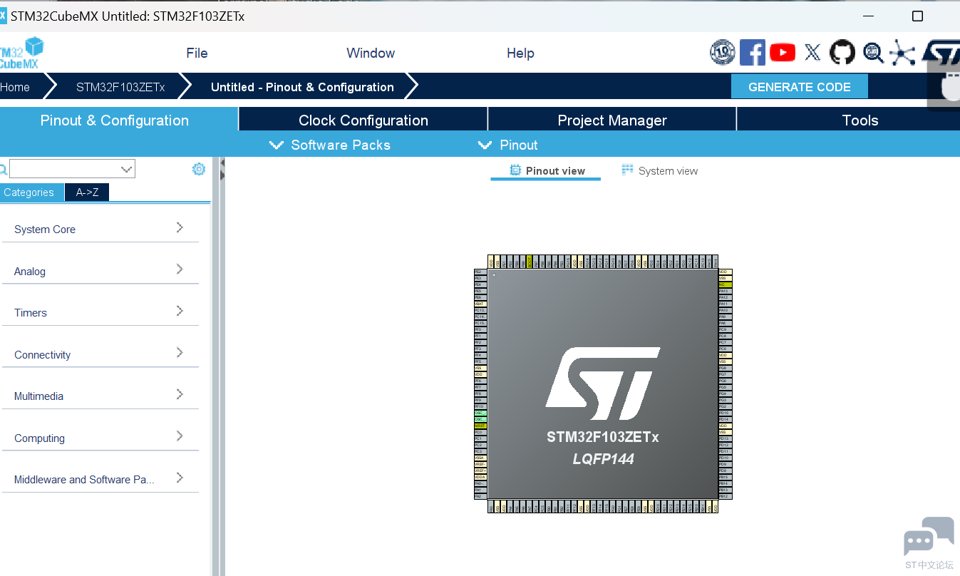

2。先打开cubemx

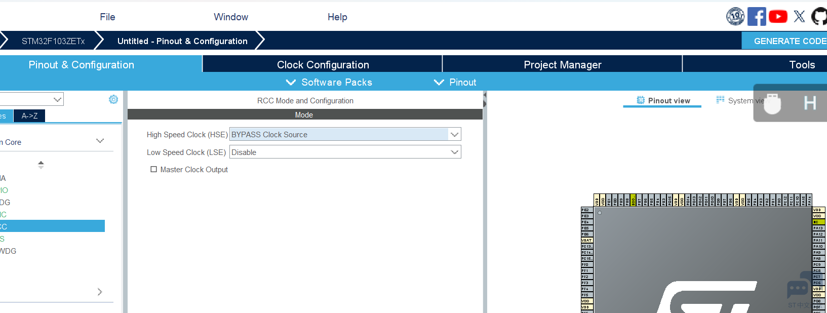

使能外部时钟

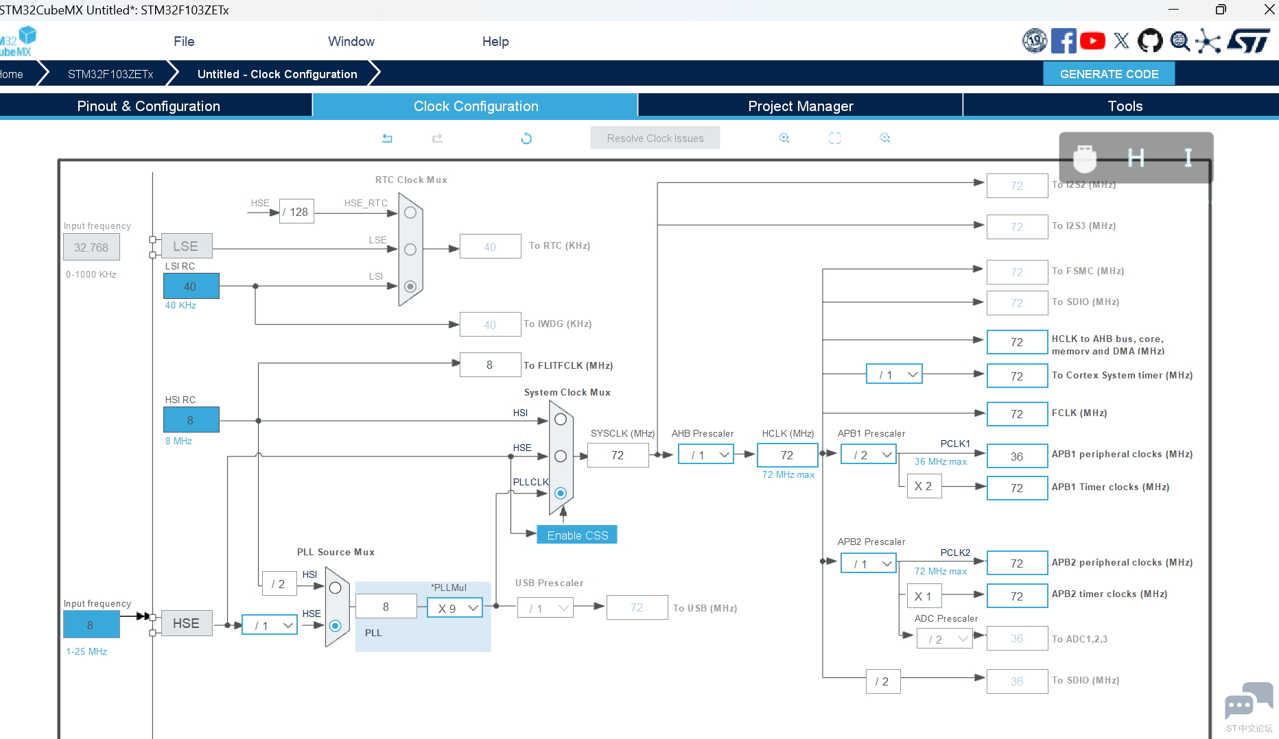

时钟树如下

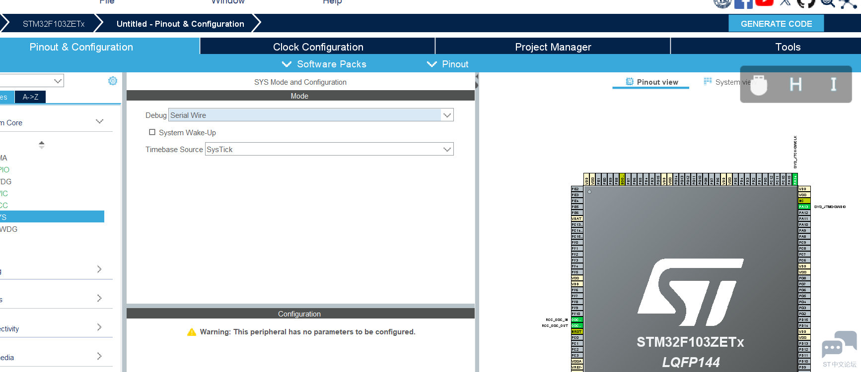

选择jlink接口

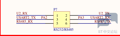

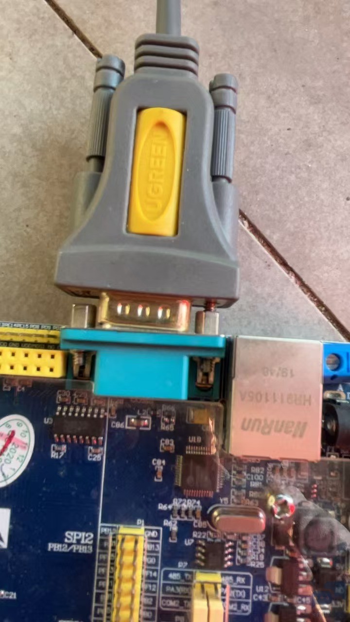

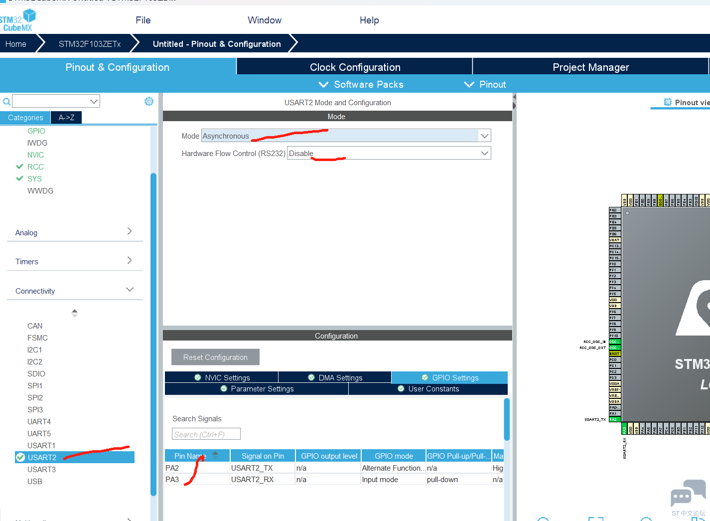

配置串口USART2 产看原理图PA2和PA3口

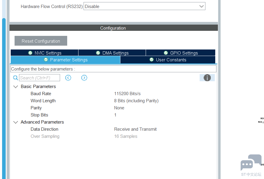

参数项选115200波特率,暂时不配置串口中断

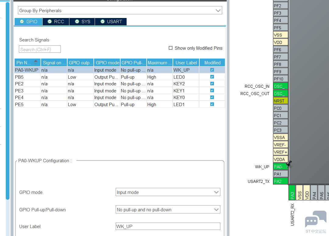

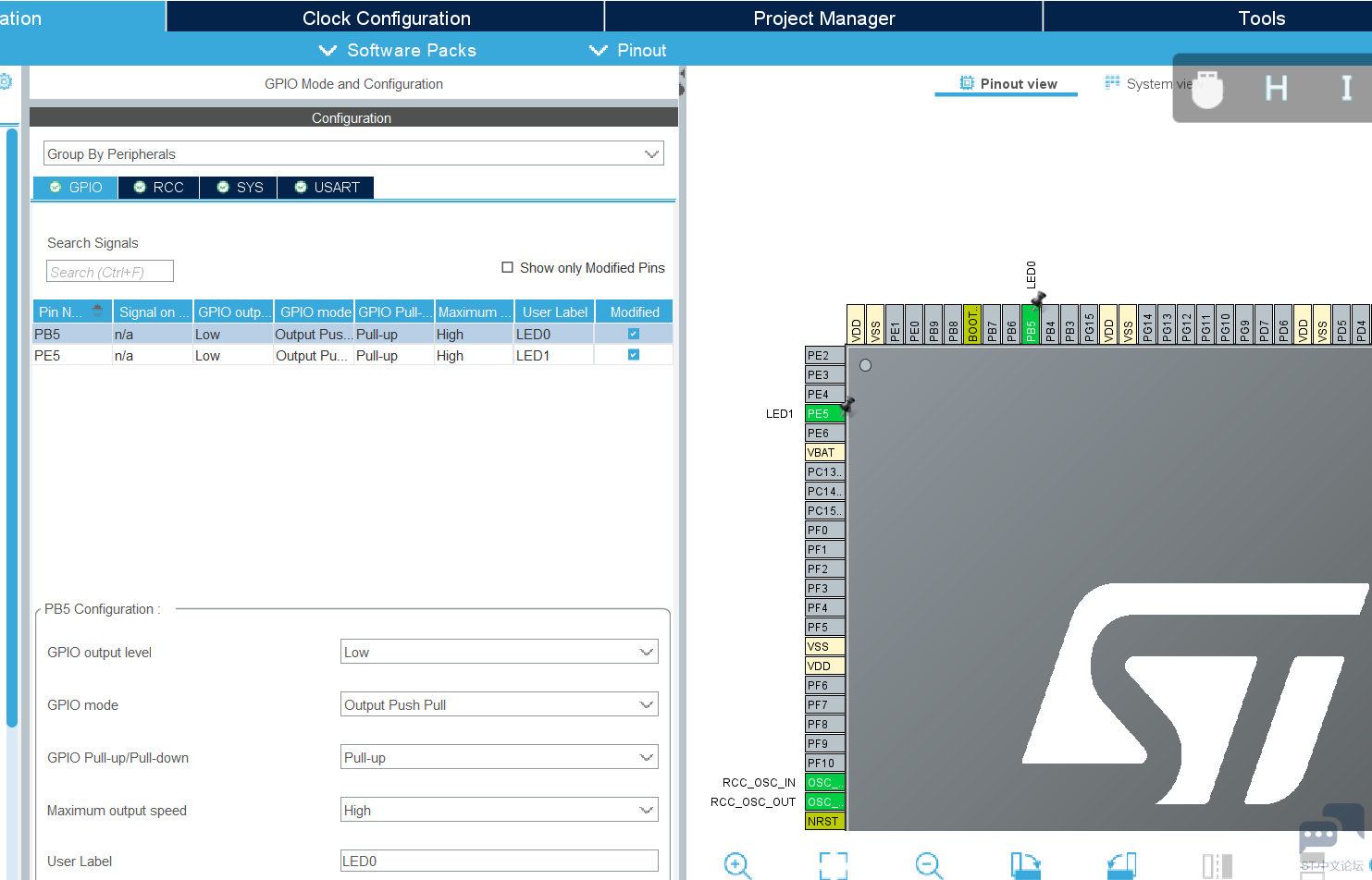

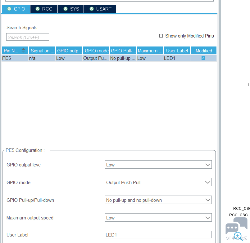

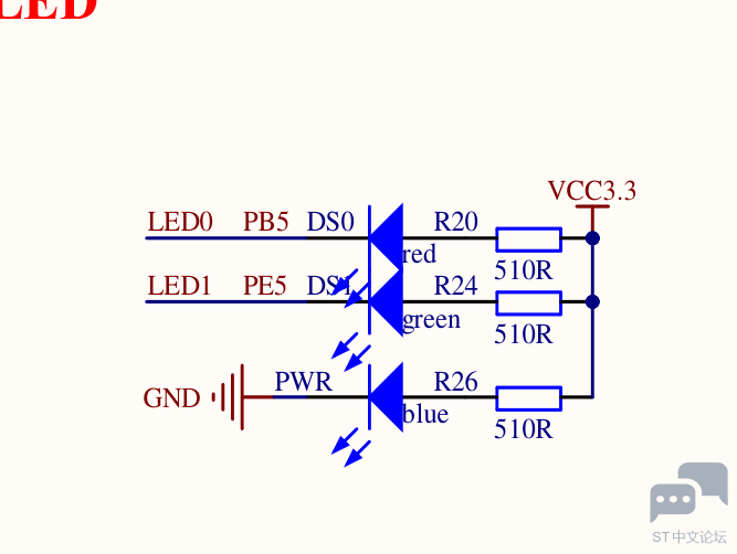

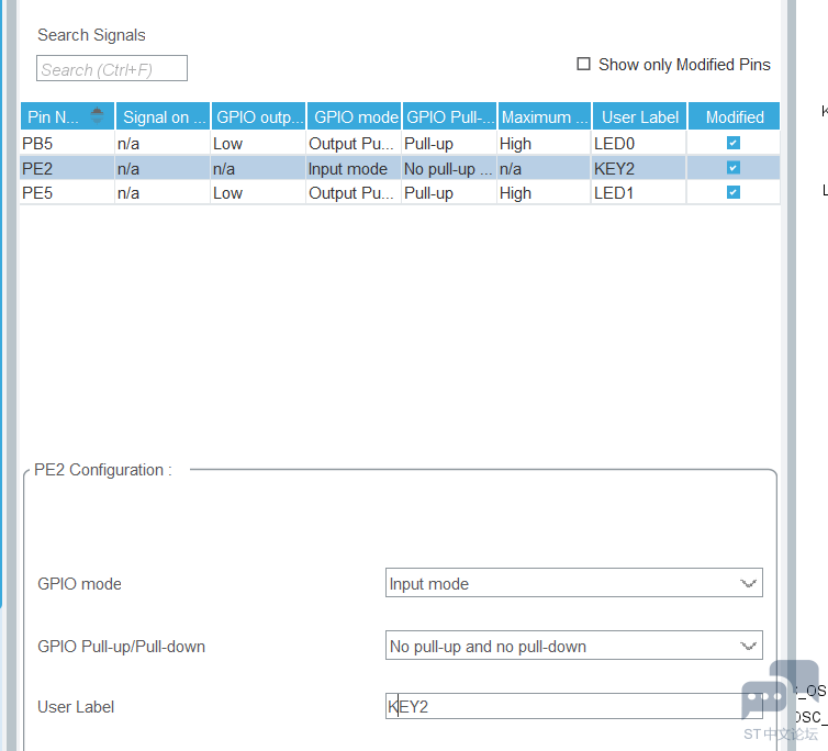

配置LED
查看原理图可知,LED1 为PE5, LED0为PB5
![image.png](
"image.png")

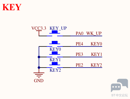

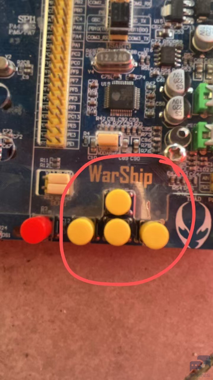

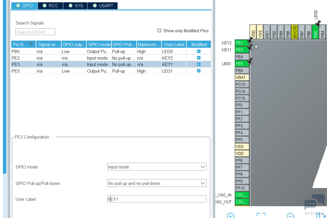

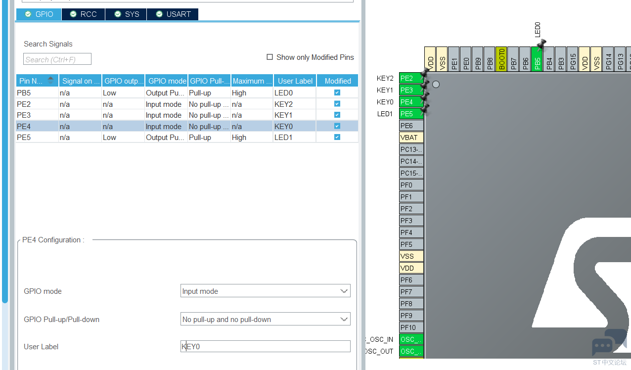

接下来配置4个按键
查看原理图可知,4个按键分别为PE2 PE3 PE4 为低电平触发,PA0为高电平触发,这点注意区别。

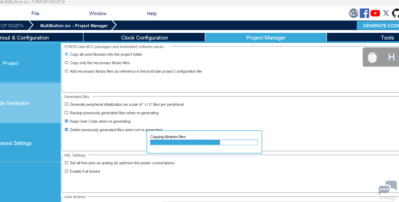

到此我们添加完了,串口2, LED0 LED1,4个按键。下面开始配置生成代码

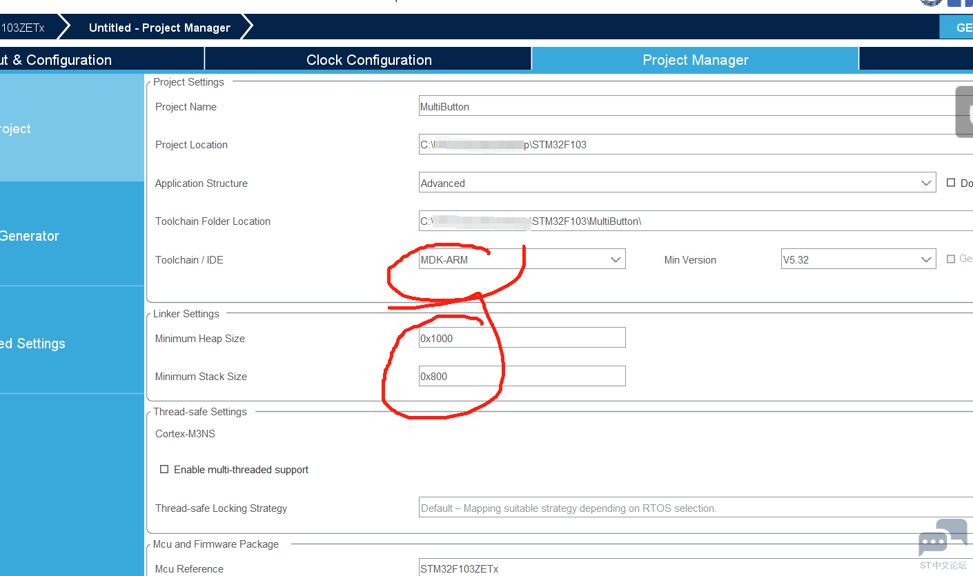

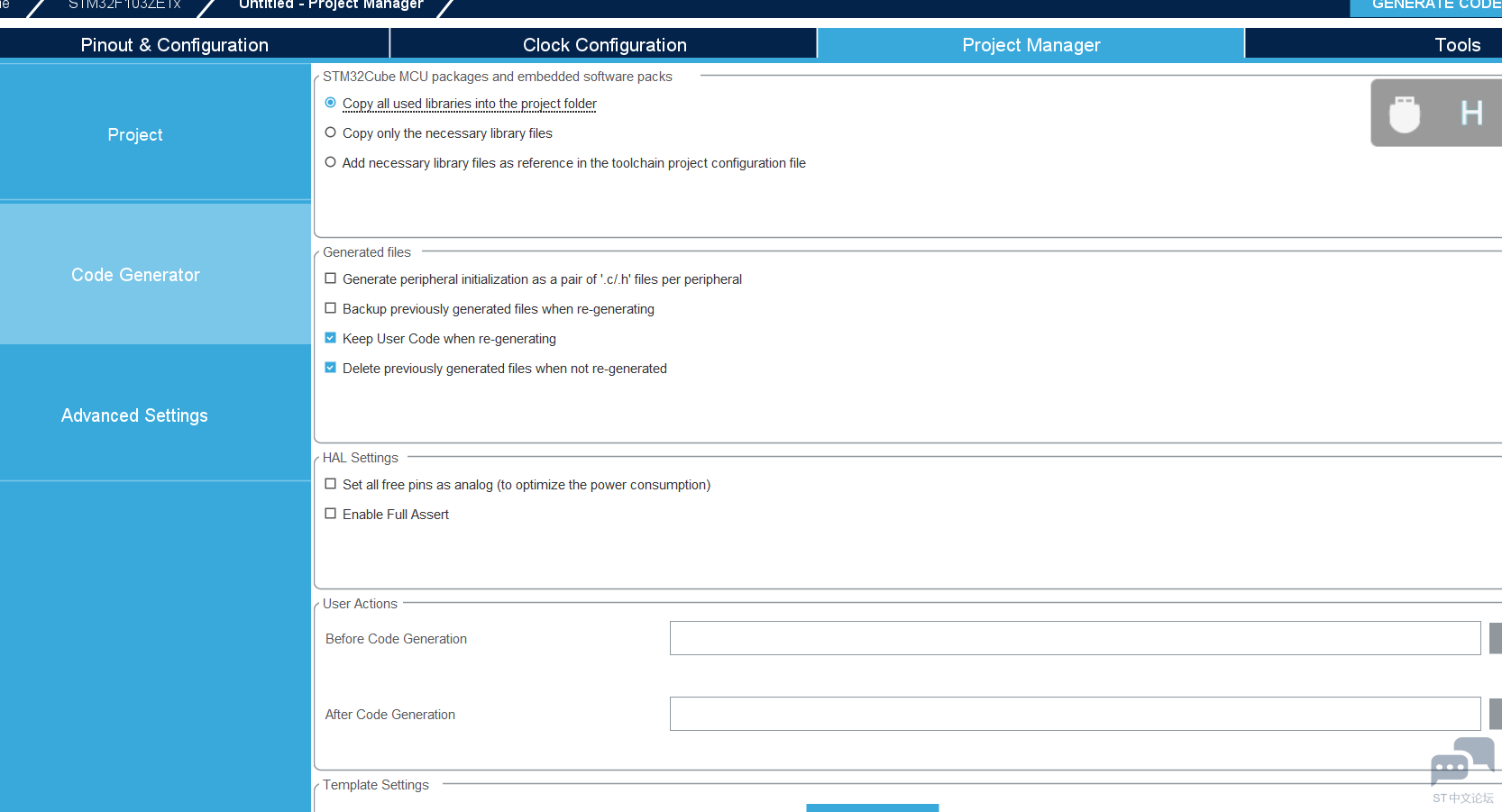

heap和stack选大一点
生成代码

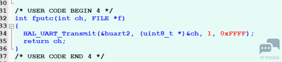

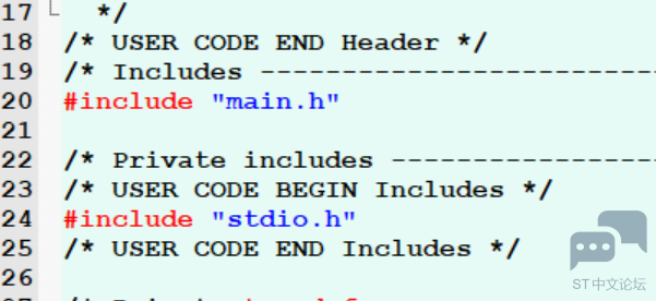

进行串口重定义
加入头文件 #include "stdio.h"
这里添加这段代码
/ USER CODE BEGIN 4 / int fputc(int ch, FILE f) { HAL_UART_Transmit(&huart2, (uint8_t )&ch, 1, 0xFFFF); return ch; } / USER CODE END 4 /

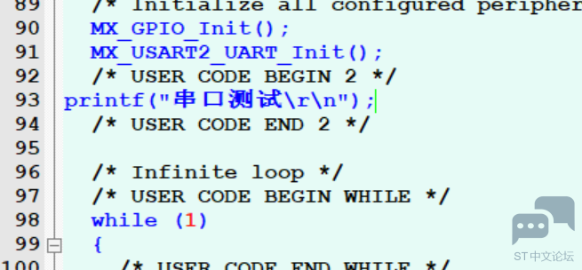

先测试一下串口
