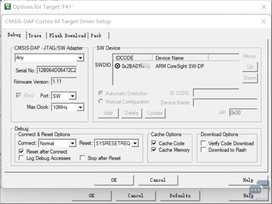

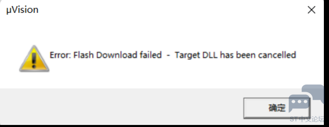

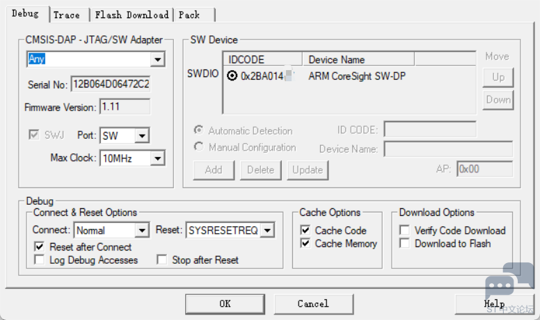

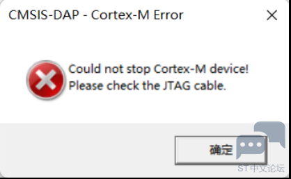

使用DAP-LINK给STM32F401RCT6下载程序,DAP与MCU独立供电,在接DAP的引脚 VCC未接 GND 接到 MCU_VCC,SWLCK - PA14 ,SWDIO -PA13 后,下载时出现
Could not stop Cortex-M device!Please check the JTAG cable.问题,通过keil查看芯片信息,可以连接到
下载时显示
各位有遇到这个问题吗,这片芯片还能用吗
MCU是独立供电的,出现问题是DAP-LINK的CLK和DIO引脚已经接入时,GND接入了MCU的VCC端。
你这是不是接错线了?
