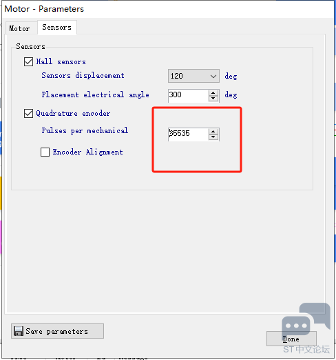

算回16位宽度,因为MCSDK代码里的变量都是Q16的数据结构。
您的意思是编码器接口莫式采用TIM2或者TIM5定时器是吗,可惜我在硬件设计的的时候已经用TIM3作为编码器接口的定时器了,也就是单片机的PA6和PA7引脚
[md]还有,既然你编码器过来的线数比较多,TIMER这边是可以分频的啊。

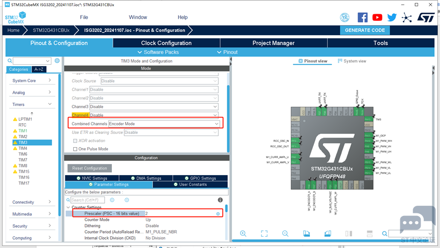

[md]您好,我采取了您提供的方法进行测试,

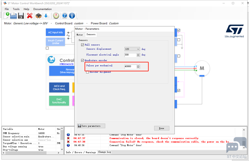

首先在MCDSK软件中将编码器分辨率设置为40000

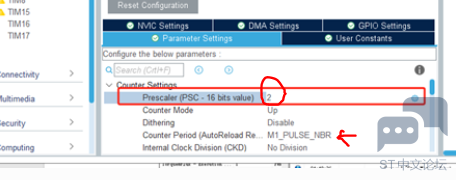

然后生成ioc文件,在CubeMX软件中更改TIMER的分频系数,所用的是TIMER3,
改成2

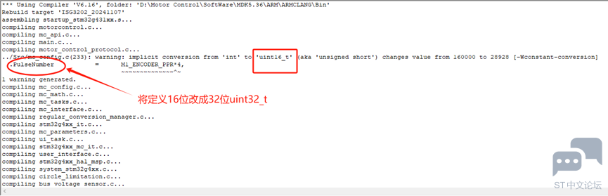

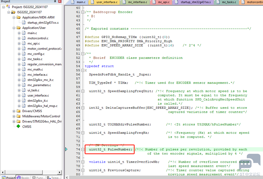

生成的工程代码进行编译会有警告,提示计数值超出16位范围,修改为32位警告消除
烧入开发板中上电测试,现在发现编码器计数有问题,无法计数了,手动转动电机也不计数。之前手动转动是可以计数且检测转速的,请问这个是什么原因呢?

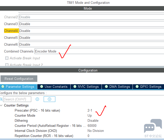

[md]按照你现在的分频系数就是对计数脉冲做3分频了,如果只要2分频,这里要填1。
另外,计数器溢出周期最大值Mt_PULSE_NBR具体多少,你根据需要设置合适。
