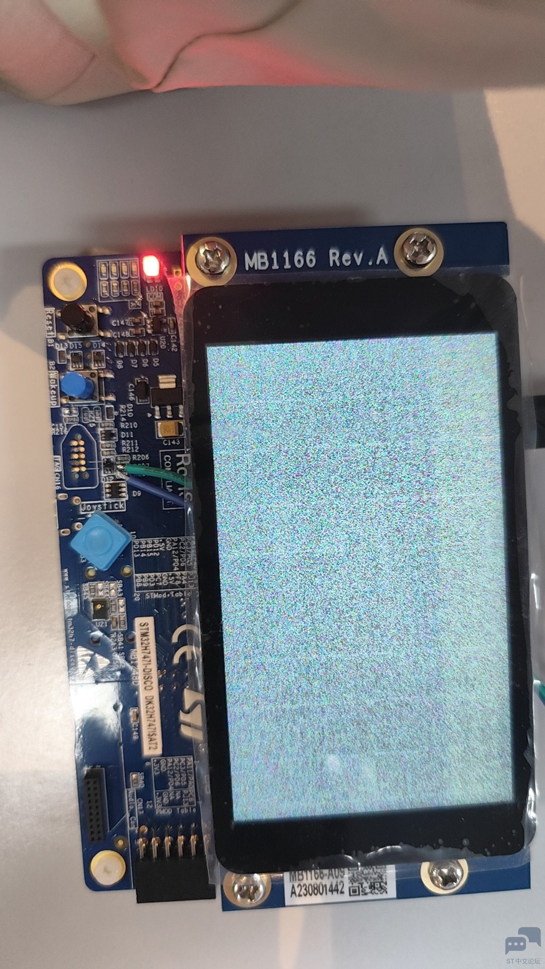

开发板:STM32H747I-DISCO HAL库:STM32Cube_FW_H7_V1.7.0 显示屏:MB1166 将H747 DSI的官方例程下载到开发板中,运行结果异常。官方例程中的LCD_DSI/LCD_DSI_VideoMode_SingleBuffer、LCD_DSI_VideoMode_DoubleBuffer等程序,运行后显示屏的结果如下图: LCD_DSI/LCD_DSI_CmdMode_SingleBuffer程序是OK 的。不知道是什么原因,请大佬们指教。 |

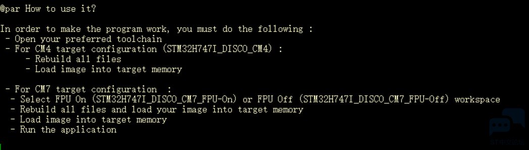

还需要配置什么东西吗?在readme.txt中有句话不太理解,不知道跟这句话有没有关系?
[md]嗯,没啥不好理解的。
意思就是先build m4核代码并加载,然后build m7核的工程代码后加载相应代码到芯片。
然后运行应用程序。 不过一般来讲,即使不遵守这个顺序,复位后应没啥问题。

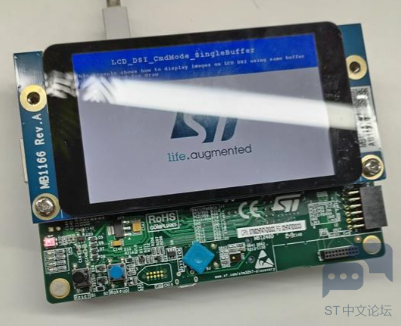

[md]我刚才找到跟你一样的H747DISC开发板 MB1166-A03,拿来做了例程测试,
测试了2个工程,显示很正常。
这些针对开发板的专门例程都是测试过了的。
那个readme文件也说得很清楚了:
@par Hardware and Software environment

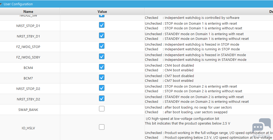

另外,你用STM32CubeProgrammer看看你的配置动了没有。配置没问题就得检查硬件了。

另外,我的 显示屏是MB1166-A09,如果您那边有这块屏的话可以尝试一下video mode的例程,应该是跑不通的。你发的这个图片跑的是Cmd mode的例程。

CMD mode /Video mode的例程我都跑了,这边的板都能正常运行及显示。
