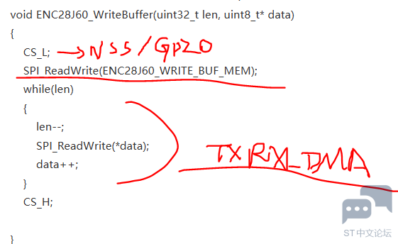

==>片选你可以使用STM32 SPI外设的NSS脚或者另外单独拉一个GPIO来完成。你希望每次单独做不同长度的读取,这是没问题的。对于片选脚,想通信时就先拉低,通信完毕拉高即可。当然,如果使用NSS,交由硬件管理也可以。
这样的情况下如何配置DMA,如果在开启片选信号的时候开启DMA,关闭片选信号的情况下关闭DMA;在进行寄存器读写的时候,
岂不是会出现频繁开关DMA的情况,这样算不算降低了程序的执行效率,而且还增加了程序的不稳定性?
DMA配置其实只关心触发源,目的地,源端地,传输长度,再就是传输模式。
鉴于你目前应用,你这里配置为Normal模式合适,传输长度你具体启动SPI的DMA收发时给定。每完成启动一轮SPI收发后DMA会自行停止,
无须手动干预。这样使用谈不上降低程序执行效率或增加不稳定性。
我想在进行寄存器读写的时候,单独使用SPI,不使能DMA,在传输数据的时候,再开启DMA,请问这样配置合理吗?或者说还有无其他的实现方式?
也是可以的。你现在配置DMA为Normal模式,不想使用DMA时,基于查询或中断方式进行SPI收发也可以。说不上什么不合理,但似乎没有
什么必要,反正DMA都配置好,随时待命了。

片选可以使用STM32 SPI模块的片选脚,或者单拉一个GPIO也行。你这里的SPI_READWRITE换成相应SPI库函数,并使用DMA模式。 当然,你要在SPI配置那里使能SPI的DMA收发配置。你这里len对应 SPI DMA收发API函数里的size,如果只读写1个数据,size就是1。
显然,当你把SPI收发换成DMA方式后,代码会更简洁些。效率也会更高。
STM32各个系列的Cube库里都有关于SPI的基本例程,可以参考,尤其看懂那几个基本的收发API函数。
