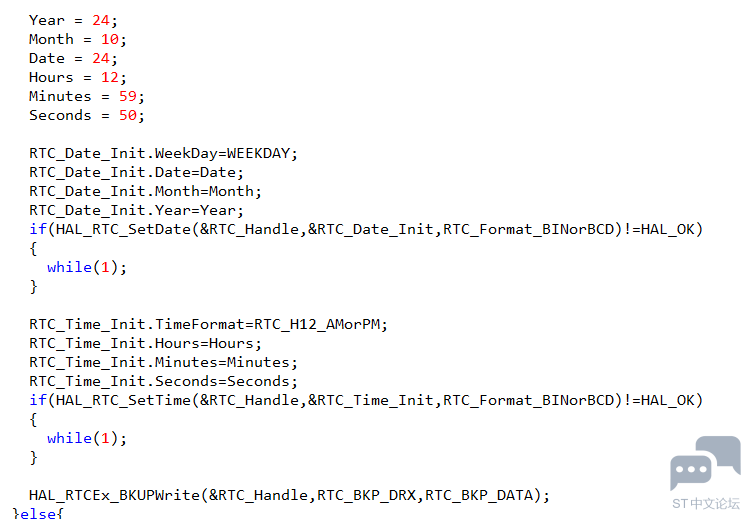

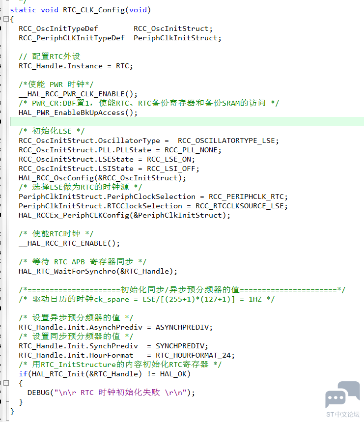

RTC_InitStructure.RTC_HourFormat = RTC_HourFormat_24;
您好,我用的是HAL库,不是标准库的

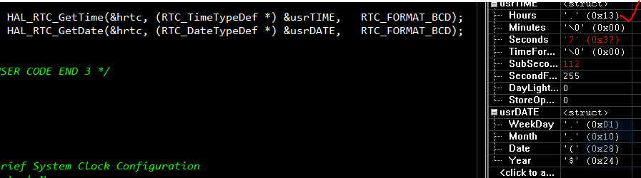

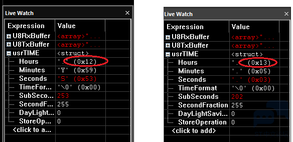

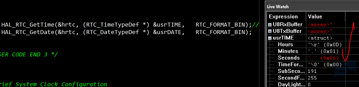

这个地方贴代码似乎有点不方便,有点乱。我选择的BCD格式显示:
你在Printf那个地方别出错了。
当然,选择BCD显示格式也可以:
