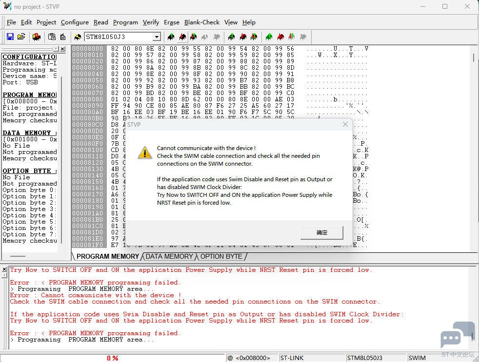

STM8L050j3这个,有没有遇到过使用SWIM下载一半,报错后,再也下载不进去的?
[md]应该是有人遇到过类似问题,一下子想不出具体啥原因。电源?选择错误的芯片型号?。。。希望有碰到类似问题的人提醒下。😄
我们的项目主要用于低功耗,采用的是内部低速晶振,低功耗模式时:Active-halt mode。这个芯片没有复位引脚,在程序运行期间,接入ST-LINK,使用SWIM下载,成功的概率极低。但是只有在ST-LINK与芯片同时上电,点击下载,大部分才能成功。所以,在程序运行期间(halt模式),很难下载,只有同时上电复位时,才能下载?

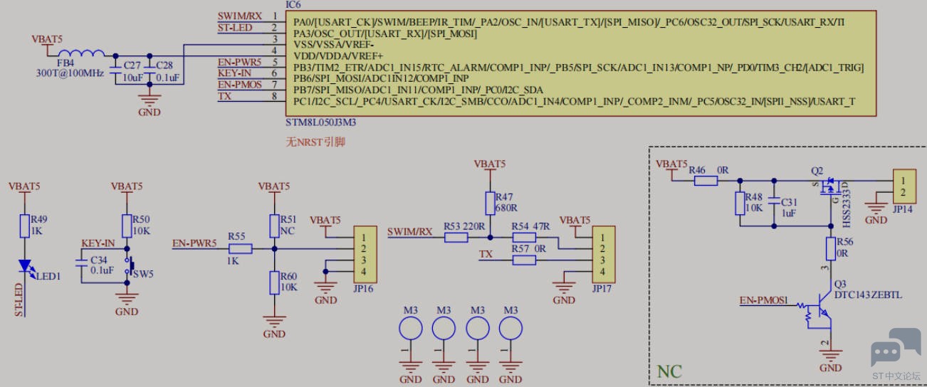

[md]昨天,硬件转给我一篇博客,根据此博客分析,我认为造成下载不进去的原因是硬件干扰。于是把芯片拆下,直接使用短杜邦线接3个脚(vcc,gnd,swim),结果是成功下载。此前一致认定芯片时“锁死”,但是swim引脚并没有复用为I/O,那么只能是硬件问题,包括硬件连接。于是再重新把芯片焊回板子,又出现之前下载一半,报错的问题,然后就借本上没下载成功过。至此,确定是硬件问题。解决办法是不使用杜邦线,直接把2.54母座焊到原来的位置,直接插入st-link,减小连接干扰,同时上电,能成功下载。
[md]博客链接:http://t.csdnimg.cn/ZFBFT
