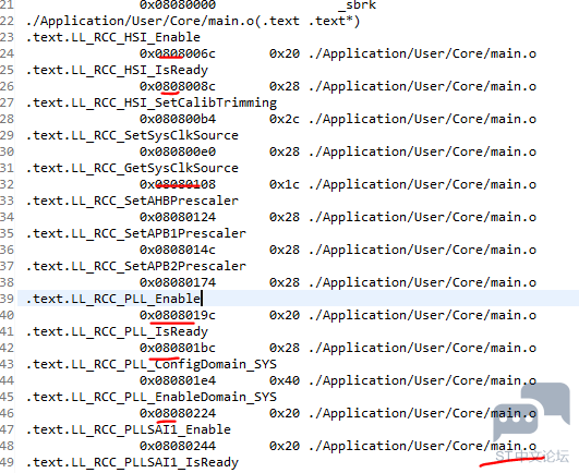

比方我增加了一个新的存储区,定义ROM2. 在连接文件里增加
一个名为mainplace的section,将main.c和sysmem.c的指令代码存放
到ROM2去。操作示意如下:
.mainplace :
. = ALIGN(4);
_smainplace = .;
./Application/User/Core/sysmem.o(.text .text*)
./Application/User/Core/main.o(.text .text*)
. = ALIGN(4);
_emainplace = .;
} >ROM2
或者 将路径换成 * 也是可以的。
我测试是OK的,你可以试试。

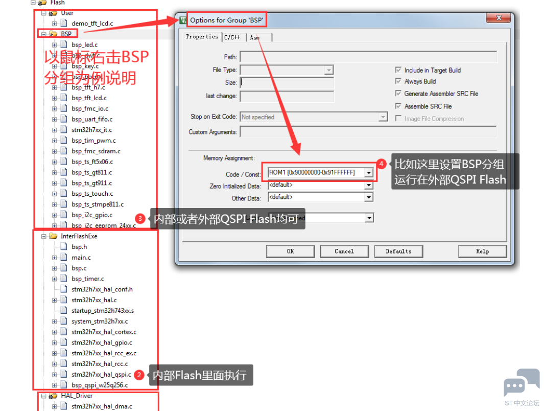

__attribute__可以得到你需要的结果。好的,感谢回复,是用attribute来定义函数存放的SECTION吗?然后不同的SECTION指向不同的FLASH地址?这样每个函数都需要定义一下吗?感觉没有keil方便
我有个项目是将超出内部flash的自动放在外部QSPI的FLASH中,这个您知道怎么做吗?
