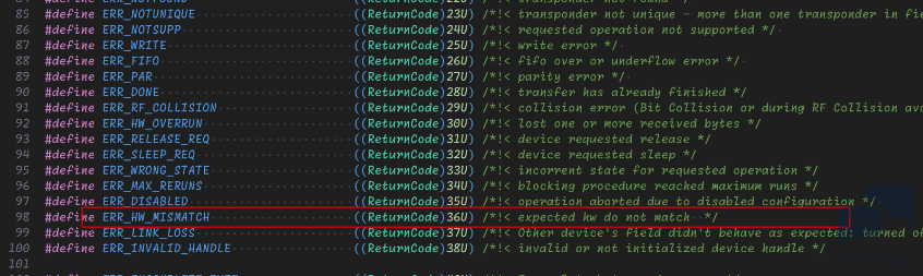

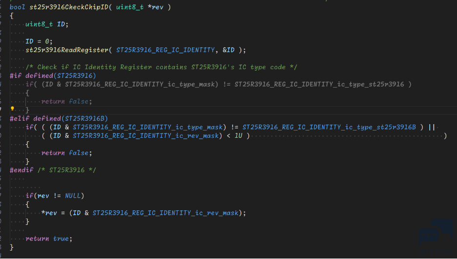

要define ST25R3916B,且不能define ST25R3916.
改成3916b还是不行,目前使用的是3917b,是否应该改为3917b?
