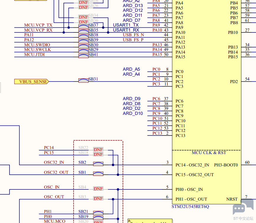

串口是最常用的调试手段之一,根据原理图串口1连接到了STLINK的虚拟串口:

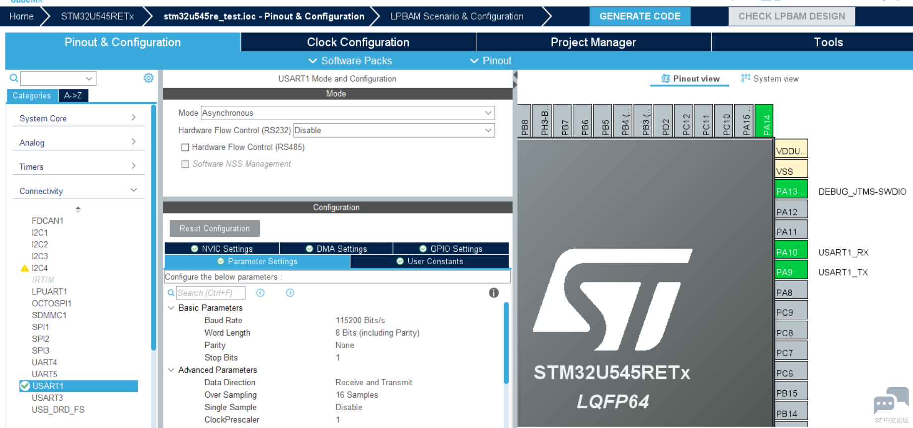

STM32CubeMX里面开启串口,配置好波特率:

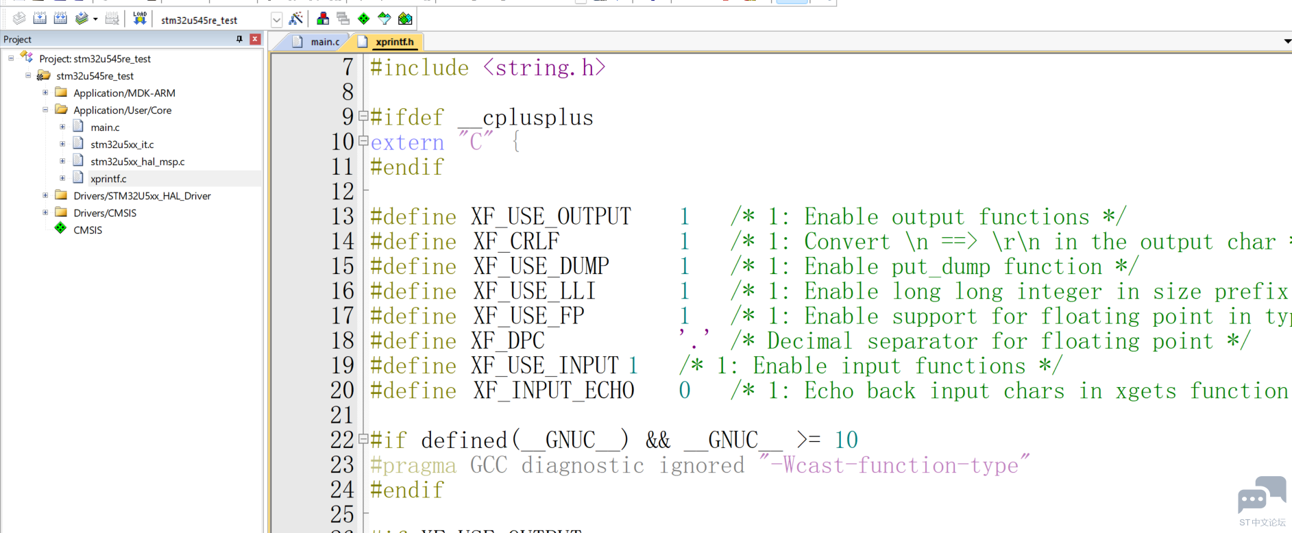

接下来重映射串口到printf,本次不使用keil自带的micro lib,而是移植一款更加小巧方便的printf库。xprintf - 嵌入式字符串函数,适合容量较小的芯片使用,官网http://elm-chan.org/fsw/strf/xprintf.html xprintf 是一个紧凑的字符串 I/O 库。 它非常适用于程序存储器不足以用于常规 printf 函数的微型微控制器。 推荐的用途是:将格式化的字符串写入 LCD 或 UART 以及用于调试/维护控制台。 可以使用配置选项配置 xprintf 以减小模块大小。 使用非常简单,只需要2个文件加入工程: 可裁剪的配置:
与用户代码的接口也十分简单
初始化调用

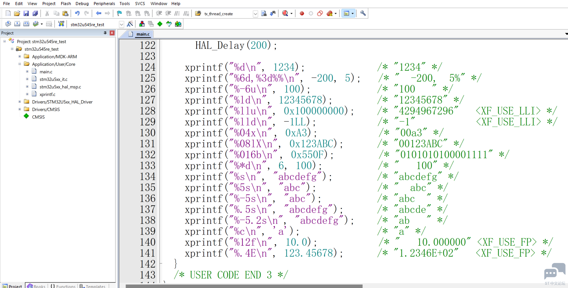

主函数测试代码:

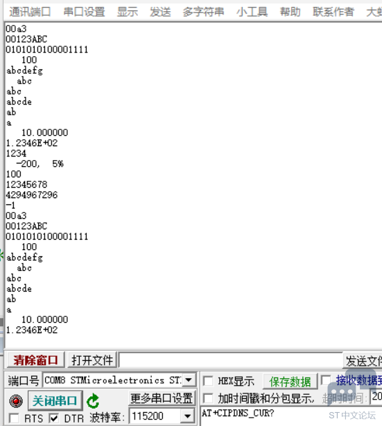

效果
