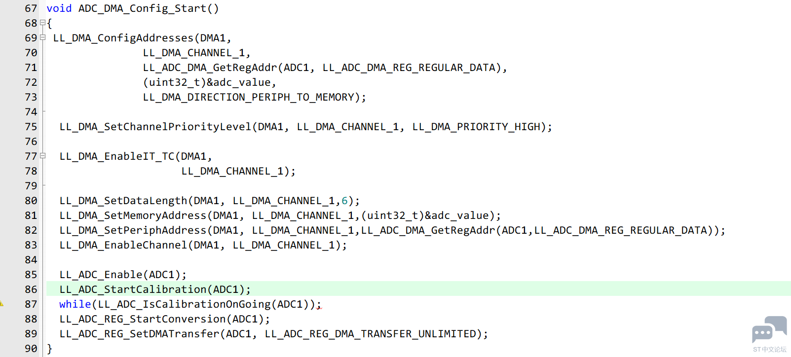

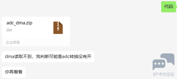

前几天已经工作的朋友出了个小问题给我,说adc读取不到 代码

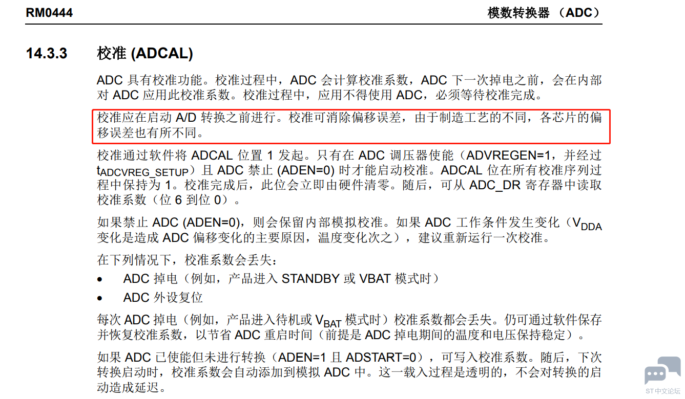

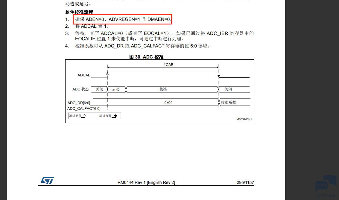

我判断的问题是1:DMA的初始化应该在ADC初始化之前,因为DMA初始化里面只是打开时钟和配置NVIC 2:没有对于数据处理的过程,比如应该在定时器中断里对于读取的数据进行处理之类的 结果问题是adc根本读取不到,经过朋友的指点和参考手册发现是adc软件校准过程出了问题
ADC的使能应该在ADC软件校准完成后,对于ADC的启动流程之类的不太清楚,作为初学者确实应该好好看看官方的手册 |
