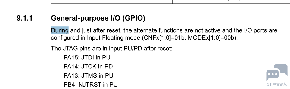

请问各位大佬,32出厂时没有配置任何IO口功能的情况下,默认的IO口是什么状态,是浮空还是说会配置成上下拉或者其他模式啥的,谢谢各位大佬解惑 |

再编辑不了,接着附图一下
好嘞,谢谢大佬
好嘞,谢谢大佬
