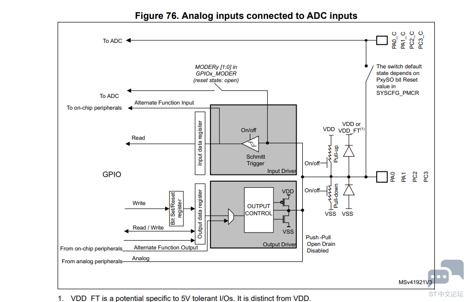

HAL_SYSCFG_AnalogSwitchConfig(SYSCFG_SWITCH_PC2,SYSCFG_SWITCH_PC2_CLOSE);
HAL_SYSCFG_AnalogSwitchConfig(SYSCFG_SWITCH_PC3,SYSCFG_SWITCH_PC3_CLOSE);
我比较不能理解的是最先使用的3款板其他功能都是好的,就是PC2、PC3的驱动有问题。后面的4块电路板测试PC2_C和PC3_C驱动都是正常的。
