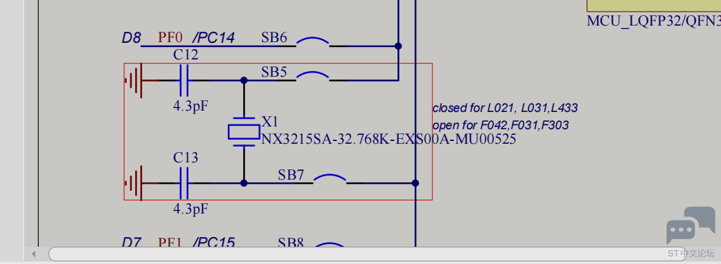

L031是低功耗的,所以32.768K是有焊接的,F系列不焊。
时钟软件可以不使能。
应该是短路焊盘不焊,不接。
那这个其实就是有源无源晶振意思吧? 我感觉有点像呢
