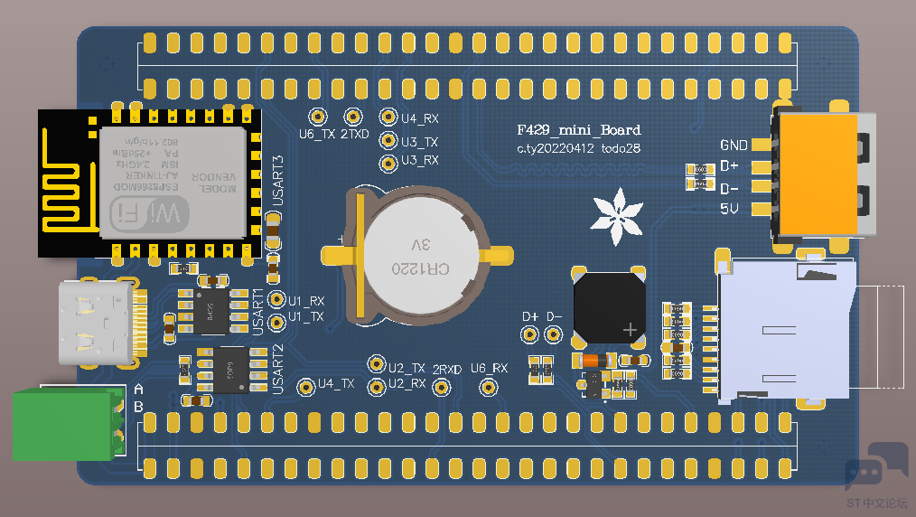

  • F429_mini_Board:适配野火F429_V1核心板

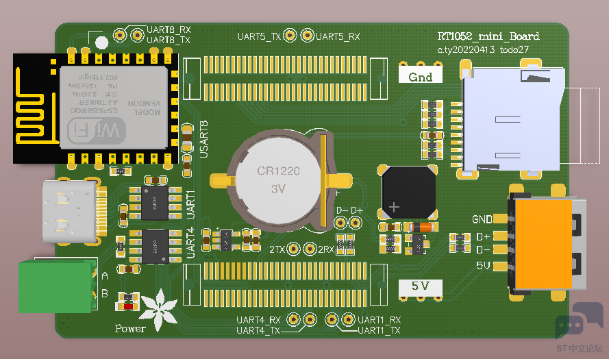

  • RT1052_mini_Board:适配正点原子 i.MXRT1052 核心板

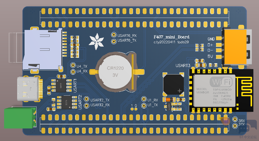

  • F407_mini_Board:适配野火F407_V1核心板

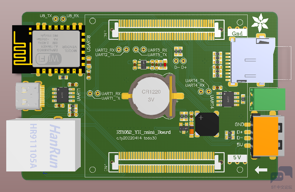

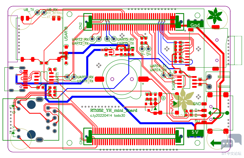

  • RT1052_YH_mini_Board:适配野火 i.MXRT1052 核心板

1.F429_mini_Board
  • 引出SD卡(常用)
  • 引出OTG USB(常用)
  • 引出BAT RTC电池
  • 添加USB转串口芯片CH340对应uart1调试串口(常用)
  • 添加RS485芯片对应uart2
  • 添加ESP826模块对应uart3
  • 添加beep蜂鸣器
2.RT1052_mini_Board
  • 引出SD卡(常用)
  • 引出OTG USB1(常用)
  • 引出USB2
  • 引出BAT RTC电池
  • 添加RS485芯片对应uart4
  • 添加ESP8266模块对应uart8
  • 添加beep蜂鸣器
3.F407_mini_Board
  • 引出SD卡(常用)
  • 引出OTG USB(常用)
  • 引出BAT RTC电池
  • 添加RS485芯片对应uart2
  • 添加ESP826模块对应uart3
  • 添加beep蜂鸣器
4.RT1052_YH_mini_Board
  • 引出SD卡(常用)
  • 引出OTG USB1(常用)
  • 引出USB2
  • 引出BAT RTC电池
  • 添加RS485芯片对应uart4
  • 添加beep蜂鸣器
  • RJ45以太网口(常用)

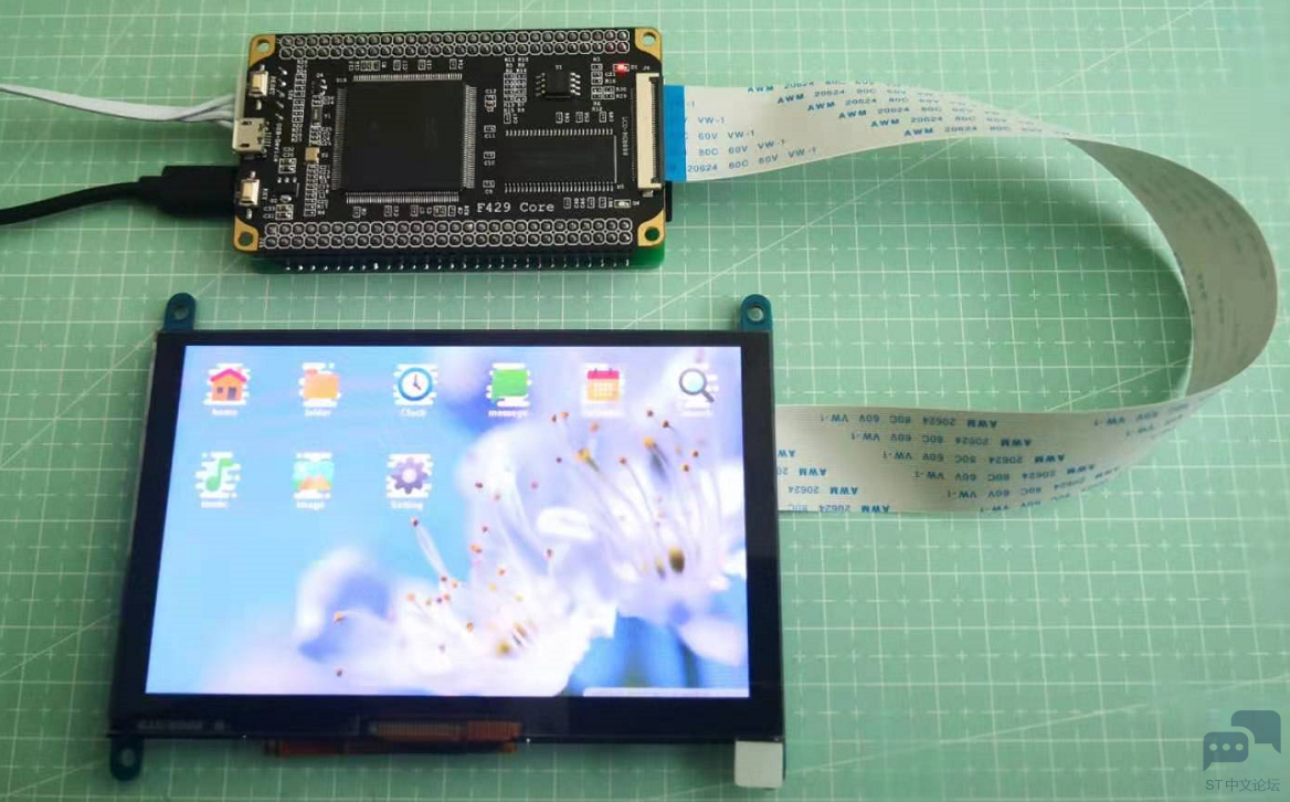

下面是接上一块5寸屏,跑了一个野火F429的GUI例程:
