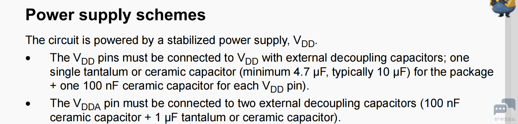

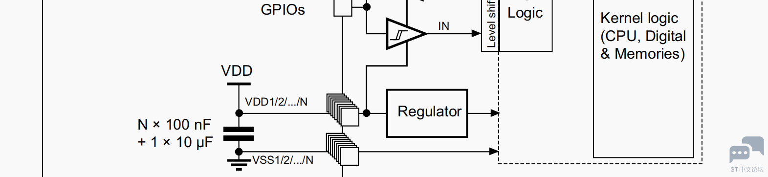

作为一个滤波电容,只要你放的不是那么离谱就行
大电容并联小电容的目的就是改善高频特性,对于理想电容一个大电容即可,高于其特征频率的所有波都可以处理。但是受工艺材料等影响,电容还会有一个等效电感,对于大电容其等效电感比较大,当频率超过一定值时其感抗增加明显,隔直通交能力减弱(感抗随频率增大而增大),而小电容只有当频率增加到一个更高的频率感抗表现才比较明显,所以大电容并联一个小电容可以让隔直通交的频率范围更广,上限更高。
链接:https://www.zhihu.com/question/63507793/answer/834883607
至于容量的误差,滤波电容不需要这么讲究,如果要选择挑些ESR值小的电容。

[md]大电容并联小电容我一直以为串联,谢谢大佬
